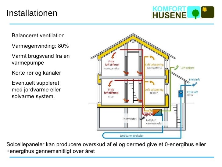

som en skorsten midt i huset
Ikke forstået. Der skal jo indblæsning ud til de enkelte rum....
