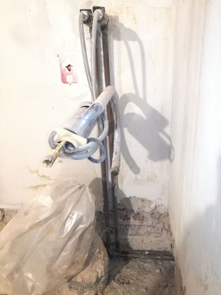

Jeg har brug for lidt inspiration til, hvordan jeg kan lave en bedre løsning til vand i en lille lejlighed. Lige nu ligger det hele I "gamle" 15mm kobberrør. Billeder er fra "køkkenet", hvor der går to løse kobberrør op. Forgreningen til højre er vand ind til badeværelset.
I køkkenet vil jeg gerne skifte til en lidt mere indbygget løsning. Der er mulighed for at flytte det el-udtag der er lavet..
Badeværelset skal skiftes helt på et tidspunkt, hvorfor jeg allerede gerne nu, vil ha' lavet en løsning, der er let at arbejde videre med. Alle kobber-rør er indmuret i gulv eller væg, så det vil jeg gerne, så sigt, ha' ændret på.
Jeg har selv overvejet at sætte en vand-manifold op, så jeg senere kan trække vandet til badeværelset fra den i nogle pex-rør. Jeg synes bare 2 manifolder ikke er en specielt elegang løsning, men den vil jo nok virke.
Jeg har adgang til CU press-fittings og værktøj til det, så der rimelige gode muligheder for at "på gå" de 15mm kobber rør..
