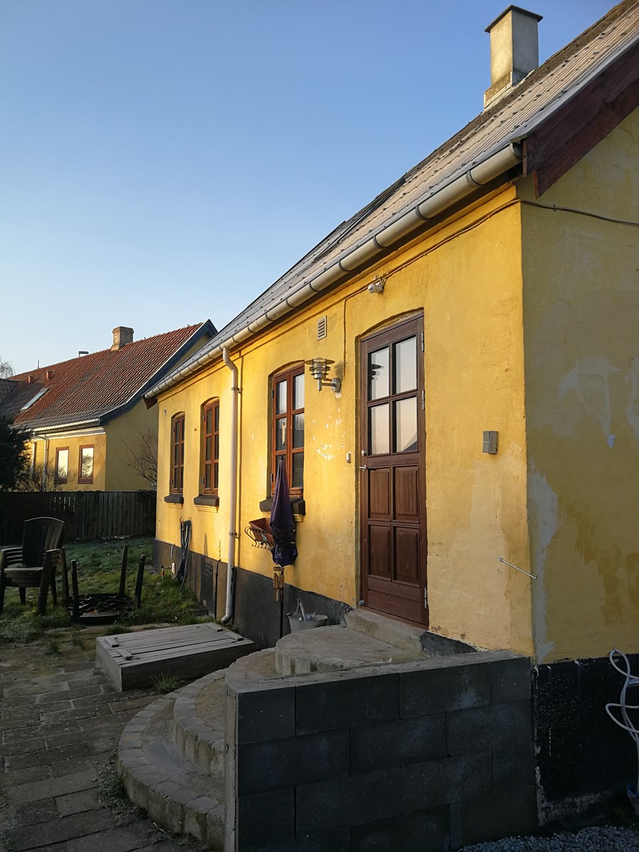

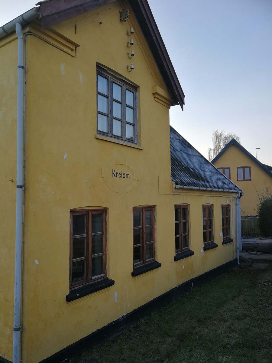

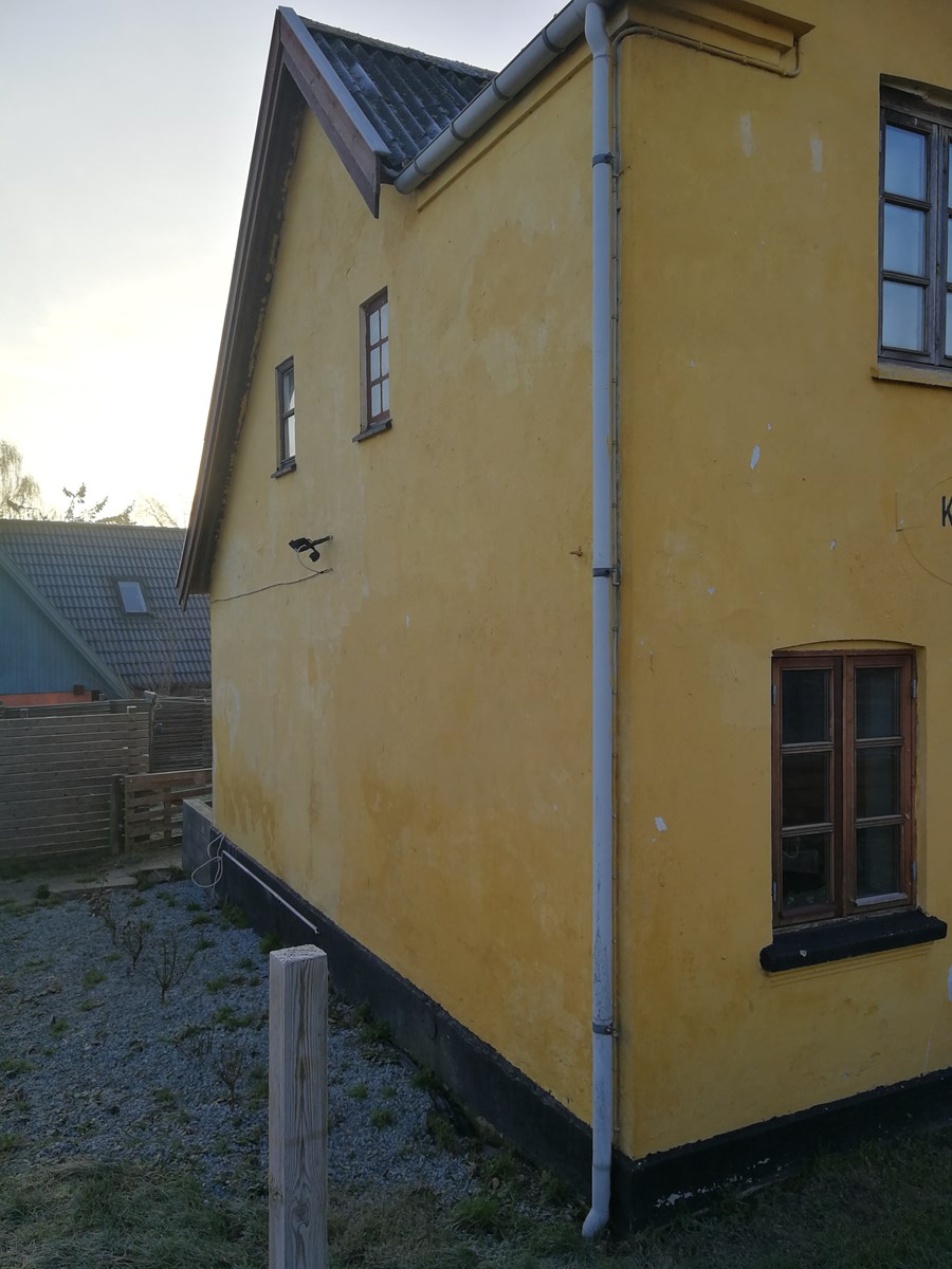

Vi overvejer stærkt at få vores hus pudset om på facaderne da den gule farve er ved at falde af og skaller flere steder, en murer har tidligere sagt at det er fordi ejeren før os har malet oven på den kalket/pudset facade.
Hvad er det bedste at gøre ved sådan en facade vi ønsket den skal være lysegrå overflade.
Den b3ste løsning er sandblæsning, rep af revner og andre fejl. Derefter enten glitte eller blot male.
Gælder det også for et gamle hus fra 1900 som der er anvendt kalkmørtel til fuger?
Tænkte mere på at få en pudset fremfor en malet
Selvfølgelig skal kun malingslagene blæses af. De gamle rep der måtte være i pudsen under kan falde ud under behandlingen. De skal rep igen. Men du må have malingen af, før du enten lader pudsen stå eller koster den over med et tyndt pudslag.
Har selv en gammel gård med tidligere kalket og efterfølgende malede mure, det blev også grimt plus at man næsten vær år skulle reppe huller. Jeg valgte at net pusse, det er ikke meget dyrre end blot at pusse facaden og det holder. Ingen rævner eller afskaldninger. Købte net og Weber armeret puds på nettet, gav godt 8000 for det hele og det er en tre længet gård. Til at blande mrd et par runde mur baljer og en pisker fra biltema, samt nogle pusse bræter.
Køble jem og fix hvide mur maling, blrv malet et halvt år senere
Det er 5 år siden i dag og det står som det var nyt.
