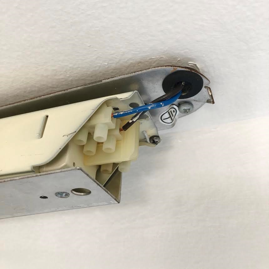

Jeg ønsker at skifte belysningen i mit badeværelse ud. Jeg vil skifte fra tre halogenspots til to - samt flytte én af de tilbageværende to spots.
Der sad tre halogenspots
- Hver spot havde en 75W pære (G53 sokkel). Pæren sad monteret på en boks, hvori en 12V transformer var integreret

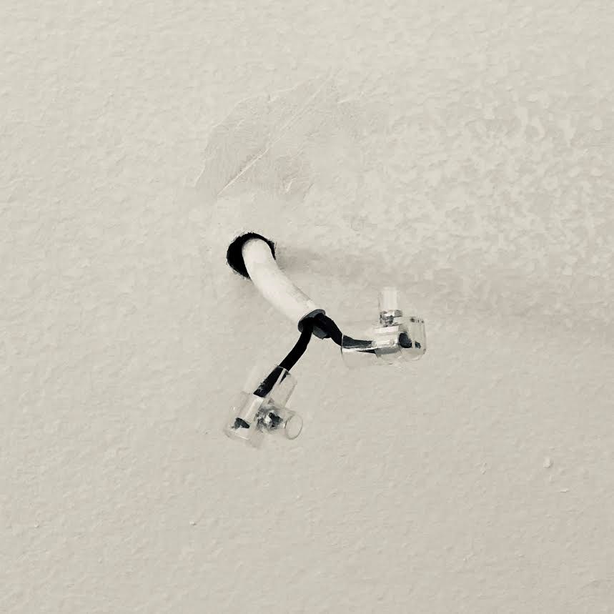

- Til hver lampe er der boret hul i loftet. Der stikker en hvid ledning ud, der munder ud i to ledninger hhv. tynd blå og brun ledning
Spørgsmål
  1. Er det rimeligt at der ikke er installeret lampeudtag? Kan det stadig være en gyldig installation?
  2. Jeg vil nedlægge den ene spot, hvordan gør jeg?
    Jeg har forstået at ledningen skal afsluttes synligt, så jeg går ud fra jeg har brug for at montere en udløbsroset eller en samledåse (måske "UNNI"), hvori jeg kan lade ledningerne ende i samlemuffer?
  3. Jeg vil flytte placeringen af den ene spot, hvordan gør jeg?
    Jeg har forstået at samling af ledninger er i orden, så længe samlingen er synlig, men kun tilgængelig med værktøj, så her tænker jeg igen der kan monteres først en udløbsroset, hvori jeg med samlemuffer forlænger ledningen, så der er tilstrækkelig ledning til at nå den nye spot (hvor ledningen vil blive trukket ind fra siden).

Det kan være en installation der er gemt over et nedsænket loft. Så er det noget rigtig L... og ulovlig.
Der er faktisk kun 1 løsning så nemlig at pille loftet ned og få det lavet ordentlig. Altså få samlingerne ført ned i dåse / lampeudtag.
Så er det jo så også let at fjerne / flytte rundt som du har lyst til.
Men der er også den mulighed at de 3 ledninger går op til en samledåse på loftet (loftsrum). Men det betinger jo at du har adgang til loftrum.
I så fald skal du bare trække ledninger op der ikke skal bruges og af - / om - montere dem.
Hej Erik,
Tak for dit svar. Her kommer en lidt (meget) sen opfølgning. Jeg endte med ikke at ændre noget foruden at skifte spots til mere energivenlige alternativer.
Jeg var en tur på loftet og kontrollerede at installationen var foretaget med samledåser, så var der simpelthen bare boret huller fra loftrummet og ned igennem badeværelsesloftet.
