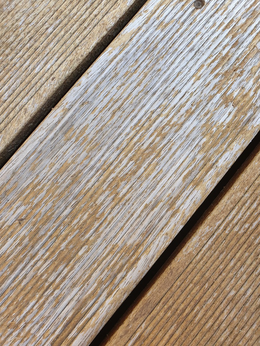

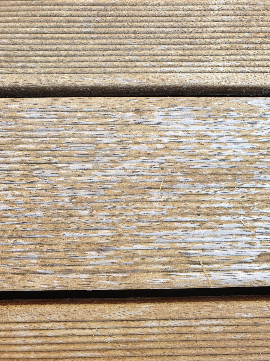

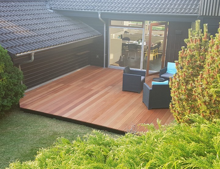

Jeg har for 3 år siden lagt en lækker træterrasse af nogle hårde Jatoba terrassebrædder.
Efter den blev lagt, blev den vasket med noget 'Antialgin 10' og har derefter fået Gori træterrasse Express Pine.  Resultatet ses ovenfor på billedet.
Året efter var den blevet grå og kedelig og fik derfor samme tur igen.

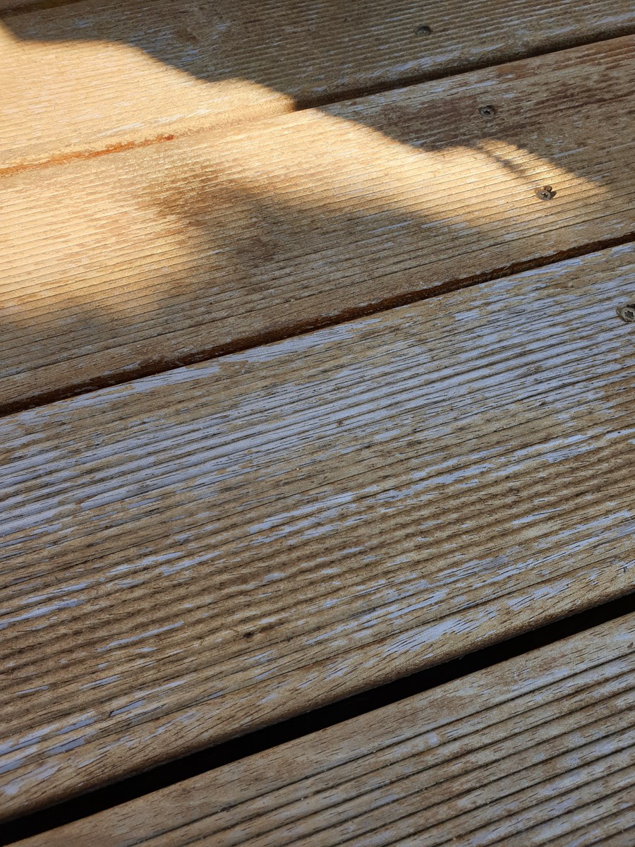

Sidste år og igen i år, er der flere steder hvor olien skaller af, så nogle steder er den igen grå og kedelig mens den andre steder stadig har lidt farve.
Mit spørgsmål er, hvordan jeg bedst muligt behandler træ der ser sådan ud, inden jeg giver det nyt træolie?
Sidste år brugte jeg bare en stiv kost og forsøgte at feje det værste 'fnuller' af.
Er det den bedste måde? Jeg tænker at en højtrykstenser er lidt for voldsomt for træet og måske lidt for tidskrævende for mig :)
Nogle idéer til hvad jeg skal gøre? Og hvorfor begynder olien i det hele taget at skalle af på denne måde.
Mit håb er, at jeg hvert forår kan nøjes med at vaske den med noget desinfektionsmiddel og så derefter smøre Gori terrasseolie på.
Vh.
Søren

Den træsort er yderst olieholdig i sig selv. Mon du har lavet overkill? Urenhederne kan fjernes med en stålbørste.
Jeg tror det ikke. Den har virket meget tør/grå inden  jeg har givet olie.
Det skal siges at den også står meget flot hele sommersæsonen efter den har fået olie. Det er først næste forår at jeg oplever, at den skaller på denne måde.
Det er helt normalt at olien skaller af på vertikale flader efter en typiske dansk vinter med masser af fugt og "snask".
Så længe du bruger vandbaseret olie, skal du påregne at gentage proceduren med afrensning hvert år.
Brug aldrig - med steg under aldrig - højtrykrenser eller stålbørster på træværk. En stiv gulvskrubbe med rigeligt brun sæbe både renser og er skånsomt mod træet.
