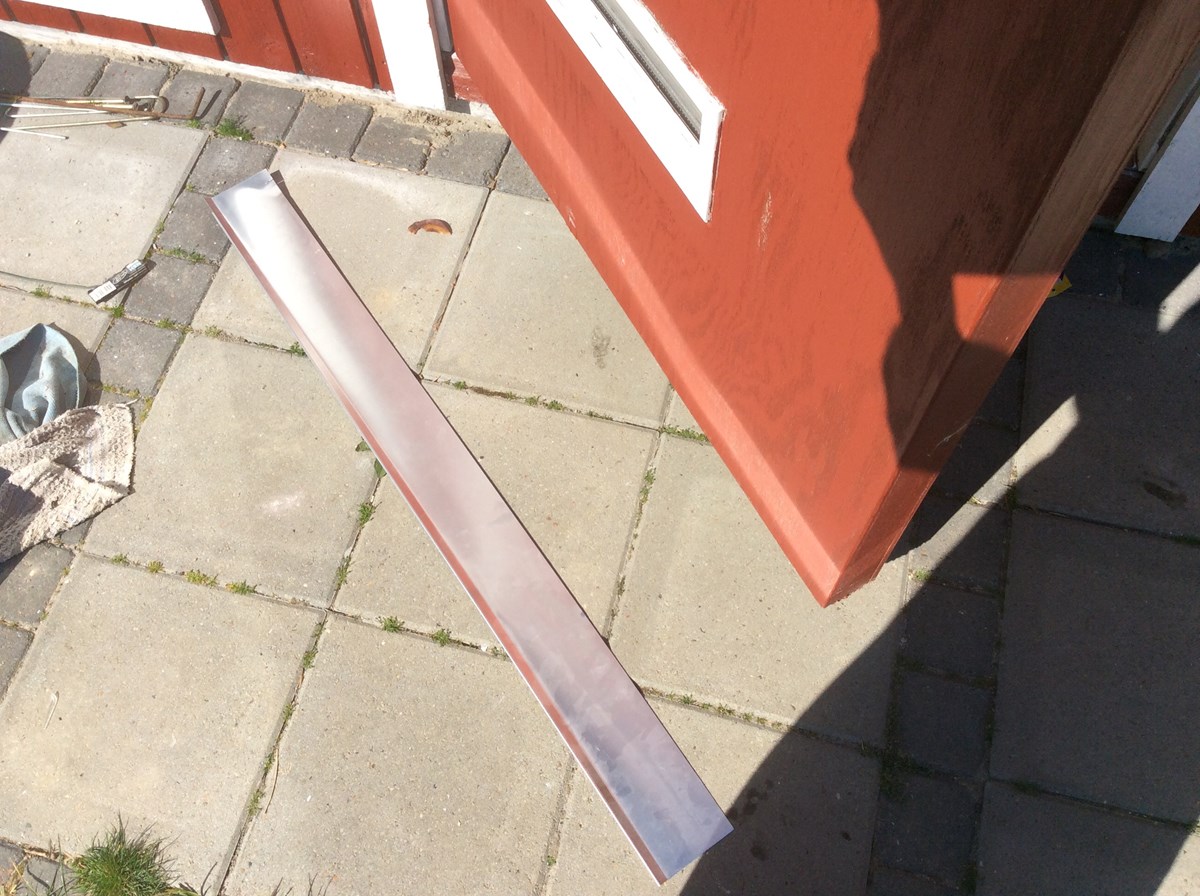

Jeg skal montere en drypnæse nederst på døren til mit skur, da der trænger vand ind. Hvordan ville i montere den?
Bor for gennem pladen ind i døren. Læg en stribe fugemasse langs øverste kant og sæt skruer gennem.
Tak for svaret. Hvilken type fugemasse ville du vælge?
Sanitet. Den holder længst. Men tør den af langs kanten, når du har skruet sammen, da man ikke kan overmale den.
Tak for hjælpen Uldal.
