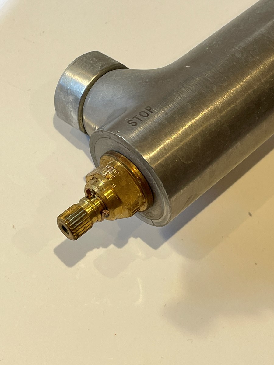

Jeg har skiftet reguleringsindsatsen i en Adora brusearmatur m/termostat  da den dryppede.
Desværre hjælp det ikkeså meget, det drypper stadig.
Nu har jeg skilt brusearmaturet og lagt den i lager-eddikke. Nu forslag til hvad jeg ellers skal  se på. Envidere hvorlænge skal man have den liggende i eddikke for afkalkning.
Jeg har skiftet reguleringsindsatsen i en Adora... Vis hele indlægget

Nå! Så gjorde jeg det selv. Den skulle også skrues af men sad MEGET stramt. Så op i en skruetvinge og fuld kraft så kom den af. En sjælden gang imellem hjælper lidt utålmodighed:)
Og når du samler det igen får det lige lidt hanefedt på de bevægelige dele og gevindet.
Ja af fik jeg den. Men at finde er ny er mig komplet umuligt. Har Google alt. Inden har den. Damixa ligger til forveksling men passer ikke. Nogen der ved hvem/hvor man skaffer den?
Jeg endte med at smide min ud, da den ikke kunne skilles ad trods eddike i flere dag mm
Jeg endte med at opdage at der er 10 års drypgaranti fra producenten. Jeg kontaktede dem derfor og klagede min nød. De ville gerne udskifte hvis jeg kunne fremvise en kvittering. Det kunne jeg naturligvis ikke 5 pr efter… 2 dage senere dukkede der en ny regulator op med posten!
