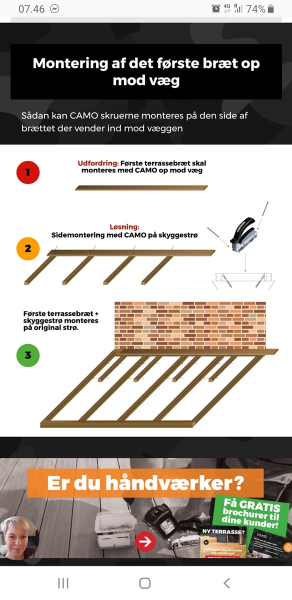

Nogen der har erfaringer med Camo og hvad gør man på det brædt det ligger op mod en væg hvor man ikke kan komme til fra den ene side på håndtaget ?

Den inderste skrue i første bræt, er du nødt til at skrue ned på normalvis, men skruerne har jo et lille hoved, så du kan bare køre den lidt ned i træet, så bliver det nærmest usynligt..

Det er gået super godt med Camo, blev et super resultat og meget nemt og bruge,men husk mange omdrejninger på skruemaskine, brugte selv en slagskruetrækker . Måtte dog proppe de yderste brædder mod væggen da man ikke kan få Camo håndtaget på der.

Når i skal sætte første bræt fast med camo så skal det gøres med ekstra strøer som efter de er monteret på brættet så monteres på de rigtige strøer så får i skjult skruer inderst også
