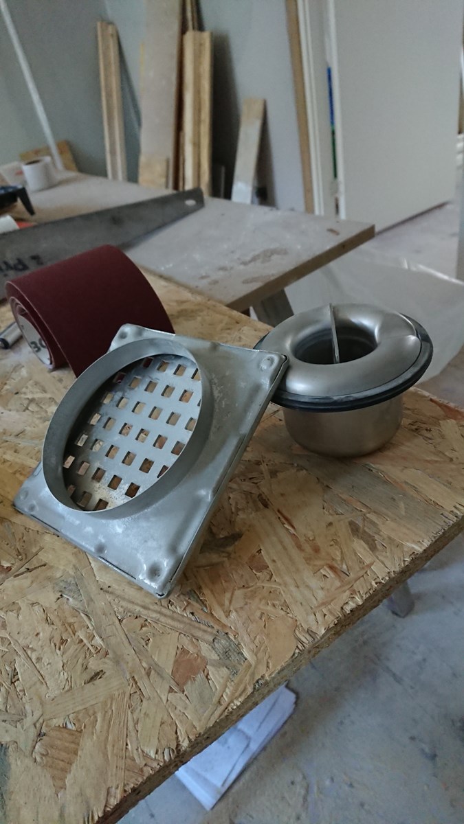

Jeg er udfordret. Findes der til blucher square afløb i bad en mulighed for at forlænge indsats. Den er for langt nede når der kommer fliser på :(
Tak på forhånd

Afløbsskålen er placeret over beton med membran over.
Det er fordi jeg ønsker en anden gulv flise der har mere godstykkelse, og vil derfor komme til at ligge højere end traditionelle 10 mm.
Tænker at der da må være en overdel, eller juster fittings der kan hæve den 5-10 mm?
Kan risten ikke justeres i højden ligesom på billedet?

Du bliver nok nødt til at afsløre for os hvilken square model af afløbsskål du har først.
Et foto af din afløbsskål "over" betonen er jeg også interesseret i at se.

Ifølge monteringsvejledningen kan overdelen justeres i højden så den kommer til at passe med dine fliser. Har du læst den?
Du skal altså bare hive lidt i risten så den kommer længere op. Den sidder med o-ringspakning så rammen kan skydes op og ned.
Elektronikteknikeren
Så må det være forkert overdel VVSer har taget med?
