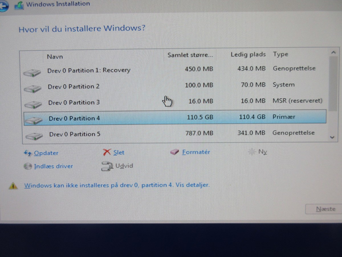

Hej igen.
Så fik jeg downloaded win 10 til en hdd. Men der er noget der ikke virker Installationsprogeammet siger at den ikke kan installere på de partioner som er. Det ser også noget mærkeligt ud. Ssd blev bare ekspresformateret men det er måske ikke det som skal til. Er der nogen som har en forklaring.

Hvad siger detaljerne?
Hvis der ikke er noget på harddisken, du skal bruge, så slet bare alle partitioner. Derefter installere du din win10. Det ser ud til at den samlede størrelse på din SSD er 128GB, så du behøver ikke dele den op i flere partitioner. Du opretter bare en ny primær partition, hvis ikke installationsprogrammet gør det af sig selv. Selv om du formaterer harddisken, ændrer det ikke på partitionerne.
Den siger at der kan ikke installeres på denne partition da det er af GPT typen. Jeg kan heller ikke formatere dem.

Du skal ikke formatere partitionen, du skal vælge partitionen og vælge slet ved at trykke på det røde kryds. Du sletter bare alle partitioner, en efter en.
