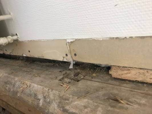

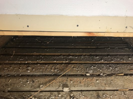

Tak for inputs. Jeg undlader dampspærre. Da der ca 1 m ud til ydervæg, og siderne er ujævne, tror jeg heller ikke jeg kan udstoppe det fuldstændigt. Så der vil komme noget udluftning henover. Dog vil jeg gerne lukke hullet ud under skunken så godt som muligt, så der er ikke trænger alt for kulde ind under gulvet. Min plan er at bruge stenuldsbats, og lave en kiletilskæring for at få det helt op i højden. Derefter PU-skum i hulrum ind mod bjælken.

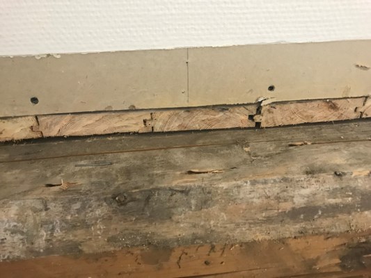

Men der er en del revner/åbning ud mod en ydervæg, hvor der er revner omkring rester af brædderne, og enkelte brædder faldt ud da jeg savede af. Der er kun ca 5 cm ind til ydervæggen, så yderst mangelfuld isolering.
Min plan er at stoppe stenuld ind i de store huller, evt PU-skum inderst. Dog ved jeg ikke hvordan der bedst lukkes af henover bræddeenderne. Det vil være et kæmpe fugearbejde. Er det muligt at få en form bred og blød tape der kan lukke af?
Indsætter et par billeder:
