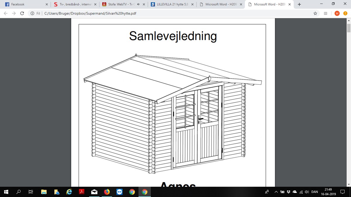

Hytten er som denne. Der er lagt reglar 5x10cm ud på fliser. Derpå ligger der 4,5cm x 4,5cm lægter, som er en del af hyttens opbygning. Reglar og lægte i den ene side er rådden. Det er reglar og lægte der skal udskiftes.

Nååå sådan en “hytte”. Jeg ville ... seriøst ... sætte en bred buk på den en side fa huset, modsat skaden og så vippe hele skidtet over bukken.
Jeg har skiftet den nederste bjælke i sådan en hytte. Den løftes op med donkraft/ koben i den 2. nederste på siden hvor bjælke IKKE skal skiftes. Der sættes noget under til at holde det oppe. Så kan de nederste dele tages ud nedad, og nye dele kan monteres nedefra.

Du behøver ikke at løfte huset mere end 5 cm i den side hvor du skal reparere. Gør som El-mand skriver, brug en donkraft.
Du kan skrue et stykker tømmer fast på siden af huset, så du får noget at løfte i. Husk at "adskille" f.eks. indvendig beklædning og hjørnelister, således at brædtet kommer til at sidde løst, og "huset" kan adskilles (løftes de få centimeter i "reparationssiden").
Hvis du skal skifte nederste bræt på siden, skal du have fat i 2. nederste bræt på begge gavle. Så løftes huset lidt op så det rådne bræt kommer fri.
 Er det nemt tja ikke helt nemt men dog nemmere end at skille huset helt ad.
Du kan skrue lægte/bjælke på gavlen så der er noget at løfte i. Husk at sætte en flise eller stykke træ under medens i arbejder. Skrider den ned af donkraft så skal den hellere ridse e stykketræ end smadre din hånd.
