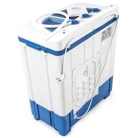

Din vaskemaskine er måske forsynet med et shukostik, hvor jordledningen er de to stykker metal, der er i siden på stikket. Da du selv skal hælde vand i vaskemaskinen er den formentlig ikke med et varmelegeme, men kun med en motor. Hvis det er sådan og der ikke er et skilt med teksten "Skal jordforbindes forskriftmæssigt", eller den er mærket med to firkanter inden i hinanden, kan du bruge maskinen uden jord. For at være sikker kan du lige se om der tre huller i stikkontakten, for så er der jord på stikkontakten, og det sikreste og nemmeste for dig at få monteret en stikprop med jord. Har du ikke lidt billeder af stikkontakten og stikproppen, så vi kan se hvad det drejer sig om.

Det ligner et schuko stik
Det ikke bare ligner, det er et schukostik. Men mærkepladen er ikke så synlig, at det er mulig at læse, hvad der står på den.
