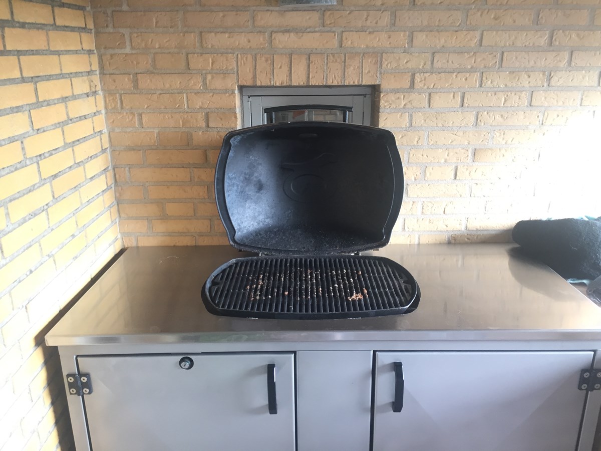

Martin.v 593 6800 16-04-2019 15:10 Jeg har selv lavet et bord, og bygget min Weber Q3200 ned i - nu er jeg smed, så er lavet i Rustfri stål..Men tænker næsten at alle gasgrill kan tages ud af stellet og bygges i bordet.
perhans Trådstarter 1516 17-04-2019 09:51 Ja, hvis jeg selv laver et låg der er fladt så er det faktisk tæt på det jeg havde forestillet mig. Hvordan regulere du brænderne, gennem skabet?
Martin.v 593 6800 17-04-2019 17:09 Vil du have sådan at låget er glat med bordet når den er lukket?Ja justering af brændere er inde bag ved lågen.
