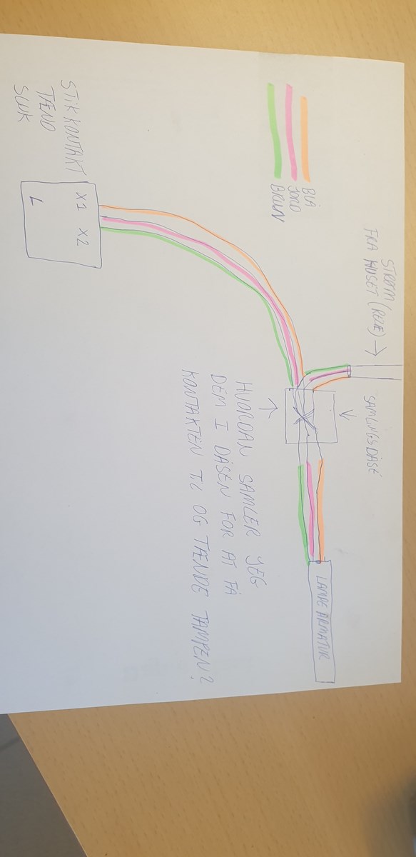

 Jeg er ved og sætte lys op i min garage. Jeg har trukket nye ledninger, og er ved at komble det samme. Jeg skal have en ny tænd og sluk knap ved min dør. Men den det er en af de nye stikkontakt den hedder x 1 x 2 og L hvordan slutter jeg det hele sammen? Jeg har sat blå og blå brun og brun og jord og jord sammen fra min ledning fra relæet også til mit lampested. Men hvordan skal jeg komble ledningen sammen til kontakten? Har samlet det hele i en samledåse.!

 Skal jeg ikke have brun og brun samlede sammen oppe i min samledåse til 220V? Eller?

Tror nogle billeder er nødvendige, hvis du vil have kvalificerede svar. Lampested, samledåse og afbryder/kontakt.

Kan det hjælpe? Skal jeg sætte blå, blå, blå sammen og Brun, brun, brun sammen i dåsen eller hvordan? 😁

Du skal samle ledningerne i samledåsen som følger:
1. Brun fra hus forbindes til afbryderens klemme mærket L.
2. Blå fra hus forbindes til blå fra armatur.
3. Alle jord (gul/grøn) forbindes sammen. Jord i afbryder afsluttes med en muffe. Den skal         ikke bruges i afbryderen.
4. Den blå fra afbryderen forbindes til den brune fra armaturet enten til X1 eller X2. Jeg ved       ikke hvilken afbryder, der er tale om, men det kunne være en kroneafbryder. Billede.
Hvorfor har du ikke ført kablerne ind i armaturet, så havde du sparet samledåsen og signalet: Det her har jeg selv lavet.
