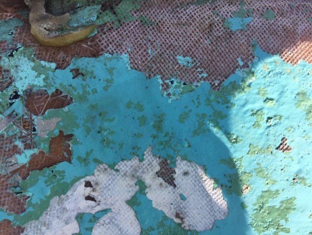

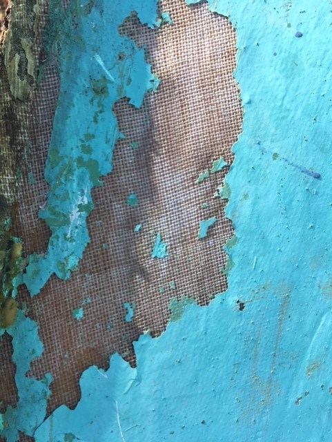

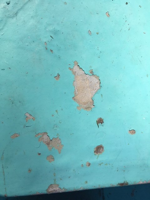

Jeg er i gang med at renovere vores gode, gamle robåd og er i tvivl om hvor meget af den gamle maling jeg skal have af før jeg går videre i processen. Det er kun i bådens indeside at malingen skaler af.
Jeg har højtryksspulet den og flere steder skallede den gamle maling af. Se venligst billederne og give mig venligst et godt råd, da jeg gerne vil bruge påske og det gode vejr på at komme videre.
Spørgsmålet er, jf. billederne, om jeg skal have alt den gamle maling af og ind til glasfiberen.
VH Søren
Alt maling der skaller skal af, så væk med den blå maling.
Hvis det er en glasfiberbåd synes jeg det ligner det sidste lag glasfibermåtte ikke er mættet med polyester.
Hvis båden ellers er ok, ville jeg give den en gang topcoate indvendigt.
Tak for svaret, Jens.
Det er ganske rigtigt en glafiberjolle. Hvad skal jeg stille op med den  ikke mættede glasfiber - og hvordan finder jeg ud af om den umættet eller ej?
