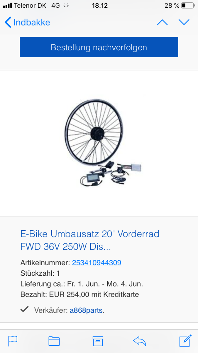

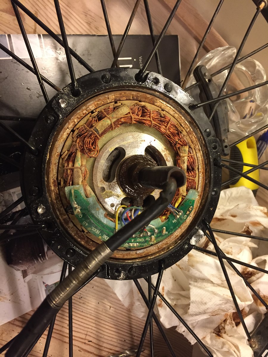

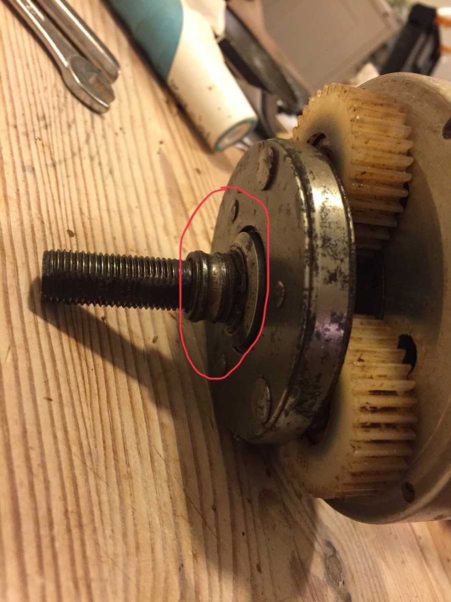

Jeg har bygget denne ældre Long John om til elcykel. Man bytter blot forhjulet ud med et 20” el-forhjul. Købes evt på ebay til ca 1700 kr excl batteri. 250w gir’ rigelig fremdrift. Efter 4000 km med ca 130 kg ombord var kuglelejerne i motoren trætte. Nye blev isat ved at grave kuglerne ud med vold med lille skruetrækker, og åbne dækslet i den ene side (6 stjerneskruer). Kombinationen af rusfri stålskruer og aluminiums gevind gør det næsten umuligt at adskille. Jeg ødelagde tre stjerne skruer og måtte bore dem ud og bore helt igennem navet og montere med bolte og møtrikker i stedet .Resterne af kuglelejerne skæres fri med drimmel eller vinkelsliber og slåes dernæst ud med en mejsel.
Motoren tages ud og renses for skidt og gammel fedt. Dernæst indkøbes lejerne. Lejet på billedet her er det inderste af et 6001RS leje og fåes hos thansen for 23 kr. Lejet i den anden side er 16003RS og fåes på ebay til ca samme pris.
Før isætning af motor renses alt med trykluft og fedt gives på gearet( nylon tandhjulene)

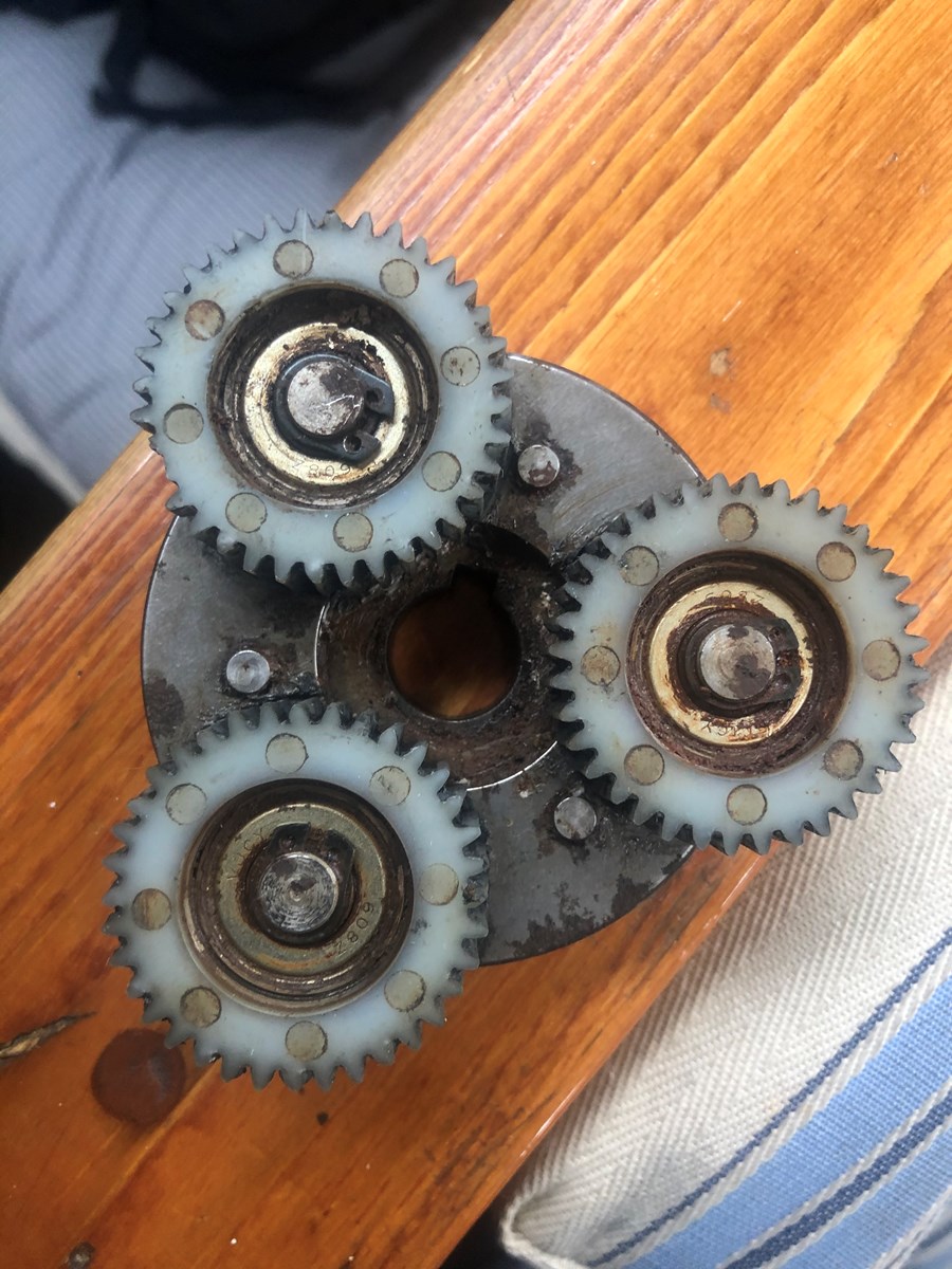

Næsten et år er gået. De billige lejer jeg købte holdt faktisk flere km end de originale lejer som sad i. Nu har motoren rundet 12000 km, og jeg har nu alligevel skiftet til SKF lejer. De kan købes hos Rømerdal i indre København. Men nu er den gal med planetgearet ( nylon tandhjulene) som med tiden bliver slidte pga varme og mine har mistet tænder som lå og forstyrrede i gearet .

Her ses planetgearet. Jeg har fundet nye nylon tandhjul på ebay da de gamle mangler tænder . Visse fora’er anbefaler 1 stål tandhjul +2 nylon tandhjul for længere holdbarhed . Det har jeg tænkt mig at prøve:)
