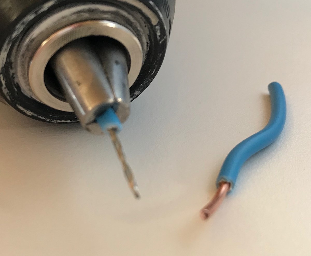

Jeg skulle igang med at bore et 1mm hul, hvor jeg så måtte konstatere at patronen i min boremaskine ikke kan skrues langt nok ind til at kunne klemme på et 1mm bor. Ved nogen om der findes et quick fix, eller skal jeg ud og købe en ny patron der kan dette ? pft,
Ikke ideelt, men lidt malertape, eller lignende, omkring boret virker.
Du kan også afisolere en tynd ledning, og bruge plastrøret yderkappen som mellemlæg.
Du køber en lille borepatron til en printboremaskine eller lignende (Proxxon, Dremel) og spænder den fast i den almindelige patron.
Normalt er en borepatron til minimalt 3mm.. men er det bare et enkelt hul (men hvorfor har du så købt et 1mm bor?) så kan du fifle dig ud af det med mellemlæg m.m. Ellers er det uu at købe en ekstra patron, du kan sætte i den store..
Ved ikke lige hvad der er normalt, men må erkende at min Dewalt ikke kan spænde om boret. Min gamle Metabo med 13 mm selvspændende borepatron kan. Tror du må en tur over til naboen og kigge på hans boremaskine.
Hej, det virker fint med Stift PVL installationsledning isoleringen. tak for et super godt råd!!
