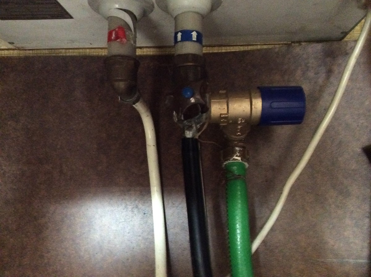

Tusinde tak for svar.  Jeg er li tvivl om den der afspærringsventil, er den der sidder til højre på koldtvandsrøret fra VV.  Den er helt ny, da jeg fik den udskiftet for 14 dage siden.
Fortsat......  Jeg har prøvet at åbne den hane helt og lukke igen, inden jeg fik for meget vand på gulvet.  Det hjalp ikke.
Udtaget med den sorte slange forrest på billedet bruger jeg til at tømme VV om efteråret.
Nu kommer der næsten ikke noget vand mere, så jeg har slukket for strømmen igen, og må nok ringe efter min VVS er igen, med mindre der er andre forslag????
Men tak for hjælpen og god påske.
Den nue ventil længst til højre er en sikkerhedsventil. Den sørger for at trykket i varmtvandsbeholderen ikke bliver for højt.
Til venstre for sikkerhedsventilen - lige under tilgangsrøret til varmtvandsbeholderen sidder der et "brunt" håndgreb med en blå "dut" i midten. Jeg er ret sikker på at det er afspærringsventilen til varmtvandsbeholderen. Det er den du skal prøve at lukke og åbne igen.
Når du har prøvet Sørens forslag kunne du prøve endnu en mulighed.
Det grønne dæksel længst til venstre er låg over håndtag til at aktivere / afprøve sikkerhedsventil. Det kunne prøves om det vil giver et chok i systemet så der kommer gang i det. Hvis der kun kommer ganske lidt vand der, kunne du samtidig give et par små "kærlige " dask på hele ventilen. Kommer der så vand så har du løst problemet.
