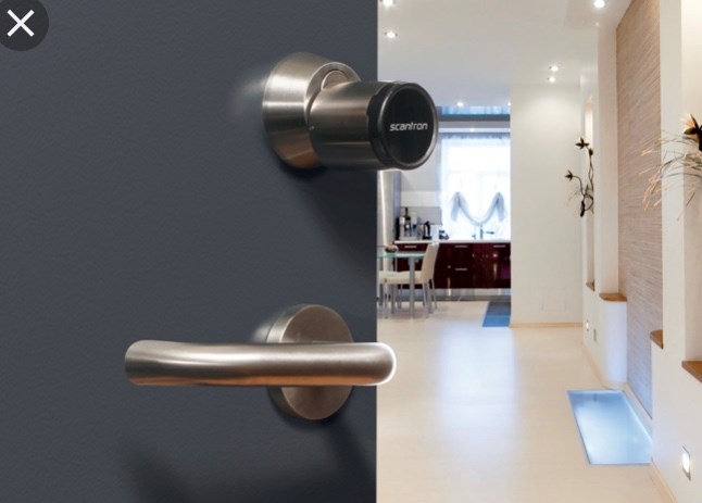

Scantron i Odense har en interessant løsning med et RDIF dørhåndtag, Evolock. Pris ukendt.

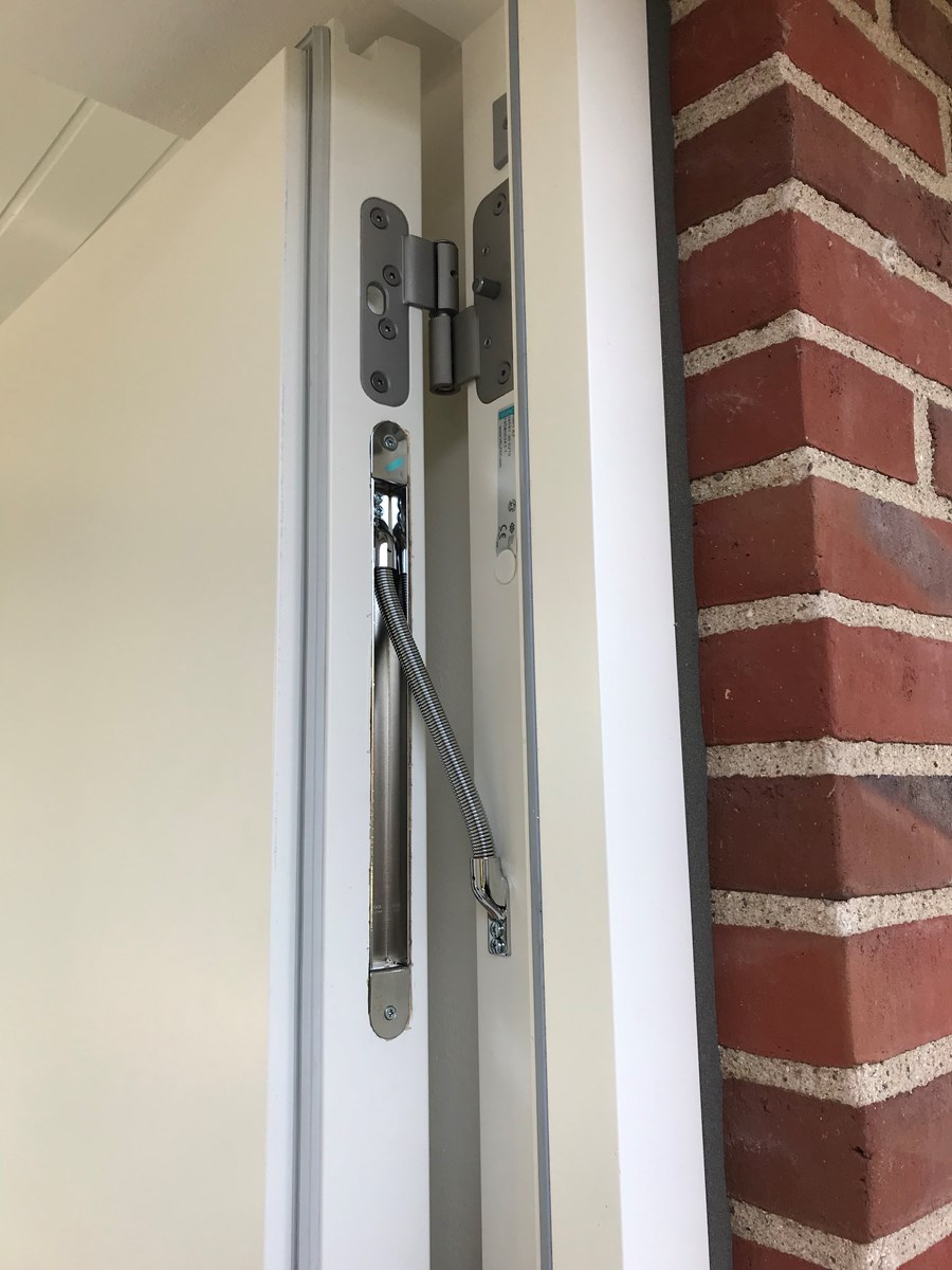

Alternativt skal du smække en magnetlås i døren (hvis du kan blive enig med udlejer om, at det er OK at du laver en gennemboring med en skjult karmoverføring.) og sætte et kodetastatur på væggen. Så kan du selv lave det for små 5000,-

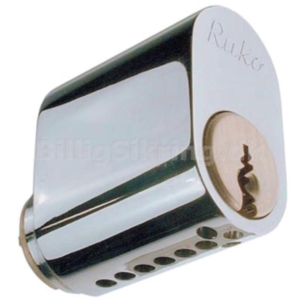

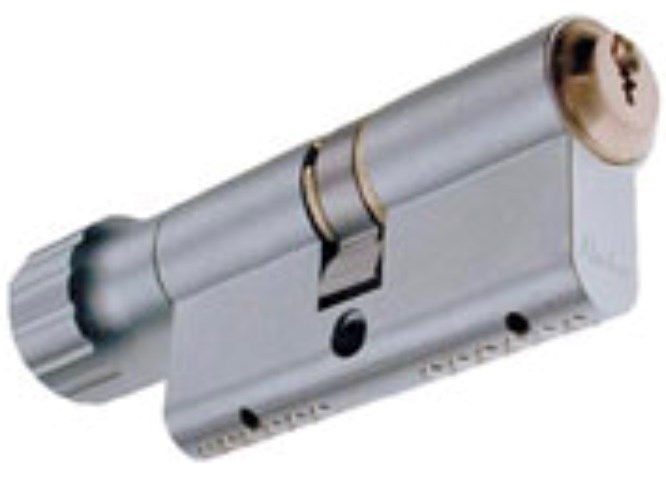

DIN-Låsekasse er en europæisk standard, hvor låsecylindrene skal være et indbygningsværk som disse:
En skandinavisk Låsekasse (som fx en Assa Abloy) bruger ovale låsecylindre som fx 1660:
Så nej, man kan ikke bruge noget til DIN på en dør med skandinavisk Låsekasse.
Skal man montere offline ADK på en dør, uden at lave mærker i døren, kan man montere en elektronisk låsecylinder med enten Mi-fare eller RFID, men du er i samme dilemma med software, licens, osv.
Jeg sælger og installerer rigtig mange offline låse, både fra Scantron og Salto - men den første dør er altid den dyreste. Hvor mange penge er du villig til at ofre?

Men som sagt, billigste løsning, som ikke ødelægger udseendet på døren, er at få udlejers accept på at montere en skjult karmoverføring i bagkanten af døren og så udskifte din nuværende Låsekasse med en magnetlås. Huller i væggen til kodetastatur, kortlæser, osv. Kan jo spartles.
Den gamle Låsekasse kan du sætte tilbage i døren, når du flytter.

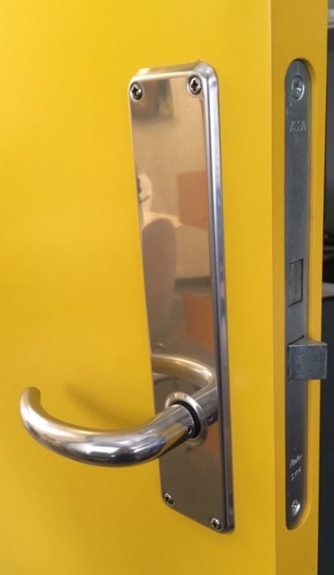

Dét jeg går efter er en simpel løsning, som jeg selv kan finde ud af , uden der skal laves ret meget om på døren. Fx bore 2 huller.

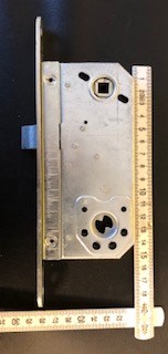

Nej der er ikke vrider i den, men der lås som det ses nedenfor.
Nu har jeg  langt om længe set, hvorfor det er en "skandinavisk" låsekasse - den har de 2 let vinklede skruehuller ved håndtagsåbningen.
