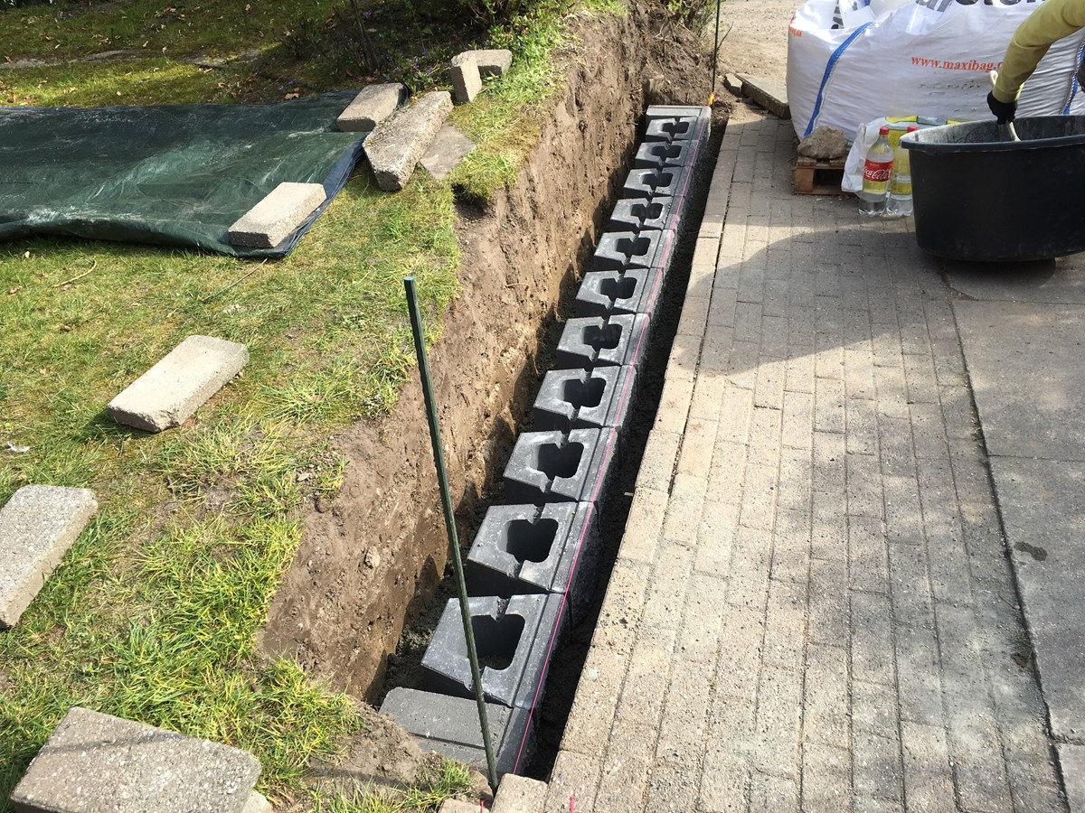

Hej alle - er i gang med at lave en støttemur ved indkørsel. Har gravet ud og tilsat samt stampet stabilgrus. Skal bygge muren op af Lock-Blocks XL (4 rækker af 42 blocks, 8 hjørne blocks samt 6 topblocks. Er nået til jordfugtig beton laget. Har lavet timevis af research om blandingsforhold og hvilke materiale som skulle købes. Det var mening at vi skulle købe støbemix plus beton on blænde med 6:1. I byggemarked sagde de at vi kunne lige så godt anvende støbebeton og undgå så meget blandingsforhold mht støbemix og beton. Mit ? Kan vi anvende støbebeton til formålet istedet for jordfugtig beton?

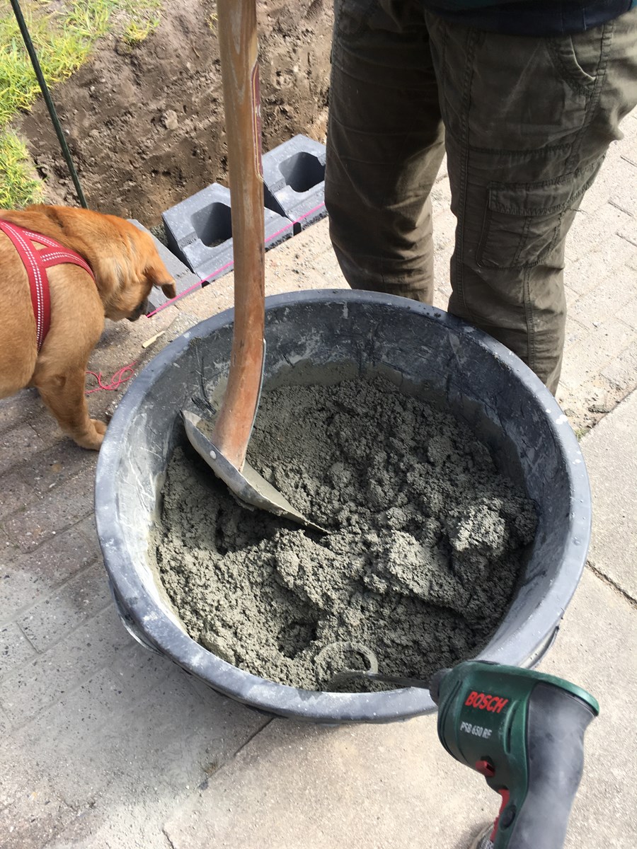

Tak for svarene. Opgaven var ikke så stort: 3,60 meter støttemur. Vi anvendt støbebeton poser samt manuelblanding i en stor balje...2 timer start til slut. Priserne var til at acceptere da der har været påske/forårs udsalg: lige under 400,- for 12 poser. Næste projekt må være at oprette vand i haven da børnene var sat til at løbe op og ned i vores villalejlighed og fylde flasker med vand.
