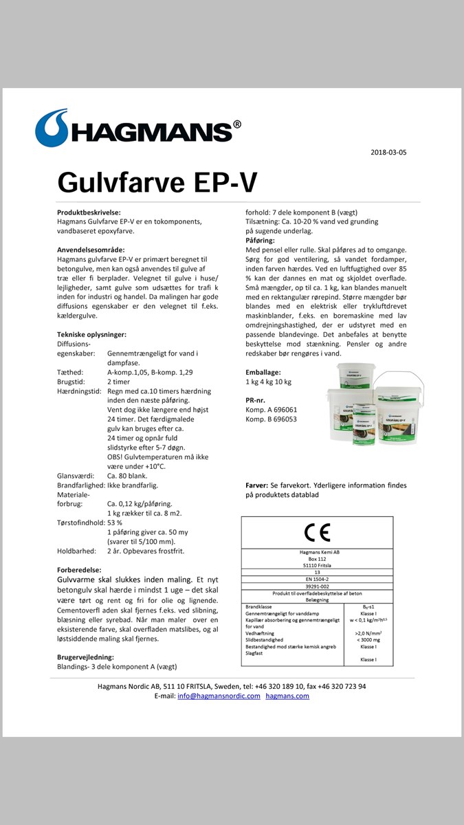

Det er denne. Der står ikke noget om hvor længe forinden, blot at det skal være slukket. Der er en min. temperatur for gulvet, den tvivler jeg på jeg kommer under selv om jeg har skruet ned. Der er 17 grader derude nu, men det køler nok noget ned i løbet af natten, selv om det er en isoleret garage.
Det er fint, du maler bare løs.
Du skal ikke ned på minimum temperatur. Bare indenfor temperatur området imellem maks og min.
Du skal have en overflade temperatur på min 10g ellers risikere du malingen laver fiskeøjne.
