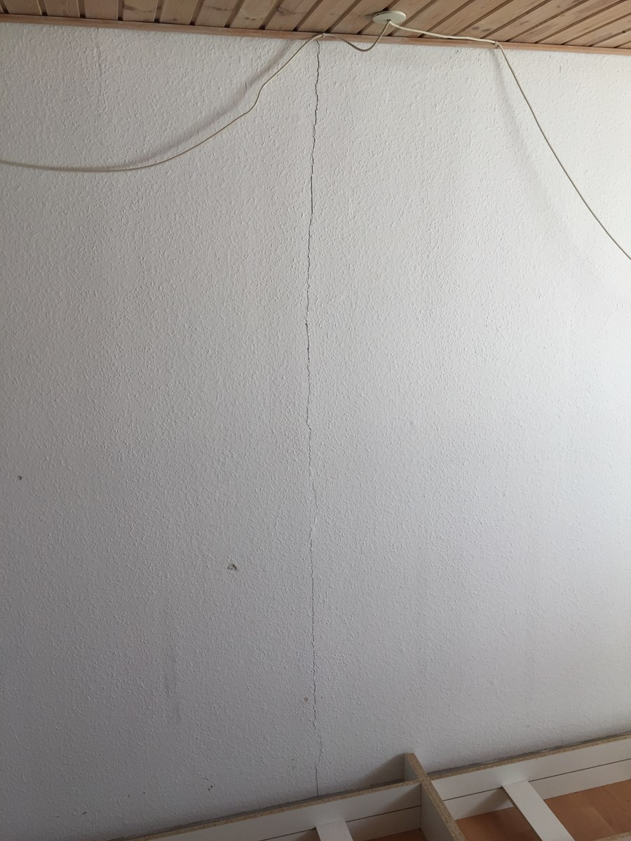

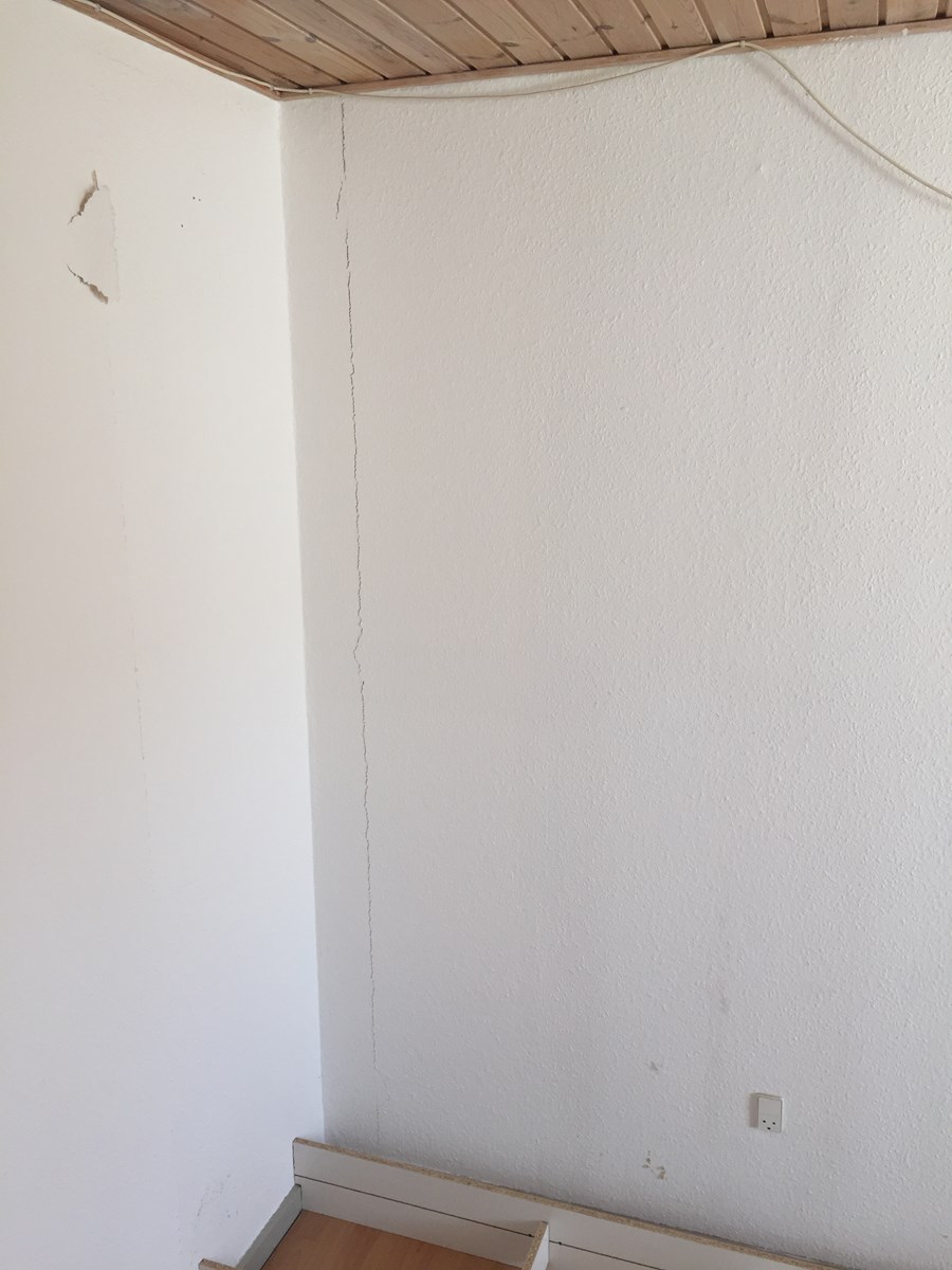

Vi har overtaget et hus og har været ved at fjerne en radiator og skabe. Bag disse kan vi se nogle revner, jeg antager sætningsskader.
Er det noget vi skal være bekymrede for, og evt have gjort yderligere?
Vi skal spartle+filt når tapetet er kommet af.
Billeder kommer lige af et par omgange.
Det ligner sjusket opsætning af gasbetonelementer. Det rigtige vil være at sprøjte speciallim ind i revnerne.
Jeg var ude for noget lignende i vores hus. Det var relativt nybygget, da vi flyttet ind og det blev lavet "på garantien". Som Søren O skriver, så var der tale om snusk, da man har samlet betonelementerne. De var ikke blevet limet korrekt.Han skubbede masse lim ind, før det blev spartlet og vi har ikke haft problemer med det siden.
