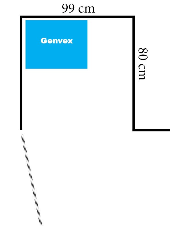

Jeg har et lille "hul" (et smalt rum) i vores gang, hvor vores ventilationsanlæg sidder, der er sko, støvsuger osv. Jeg vil gerne have det skjult bag en skydelåge men der er ikke nok plads til to låger - man skal jo kunne skifte filter. Jeg overvejer et forhæng eller en foldedør, men er her nogen der har en bedre løsning?
Er der plads til 1 skydelåge? din tegning hjælper ikke meget til indtrykket af rummet
Skal låge sidde " inde i gangen" så er det udelukket med skydedøre, du får jo kun et hul på under 50 cm at komme ind ad.
Du kan have skydedør foran dit " hul" den kan så gå til høje langs muren.
Ellers køber du 2 skabslåger beregnet til 50 cm skabe. Låger er lidt under skabs størrelse.
Jeg beklager christiannielsen men mine tegne evner rækker ikke længere.
ev elmand -> 50 cm er for lidt da ventilationsfilteret er bredere. Det hele skal være inde i hullet.

Tak for jeres input! Jeg har fundet en god løsning = et "teknikskab". Nu er problemet bare at jeg skal bruge et på 98 cm. Hvor hulen finder jeg sådan et uden at skulle bestille specialmål hos HTH?
https://www.hth.dk/e-shop/koekken/koekkenskabe/hoejskabe/28500098/forramme-t-teknikskab-d127-v91964/?variant-6577=Mono&variant-6688=99.9
Det kan gøres enkelt med en 99 cm låge, der er delt midtpå med et langt pianohængsel og alm hængsel i højre side Så folder døren sig sammen udad, når man åbner. Man kan vist kalde det en foldedør.
