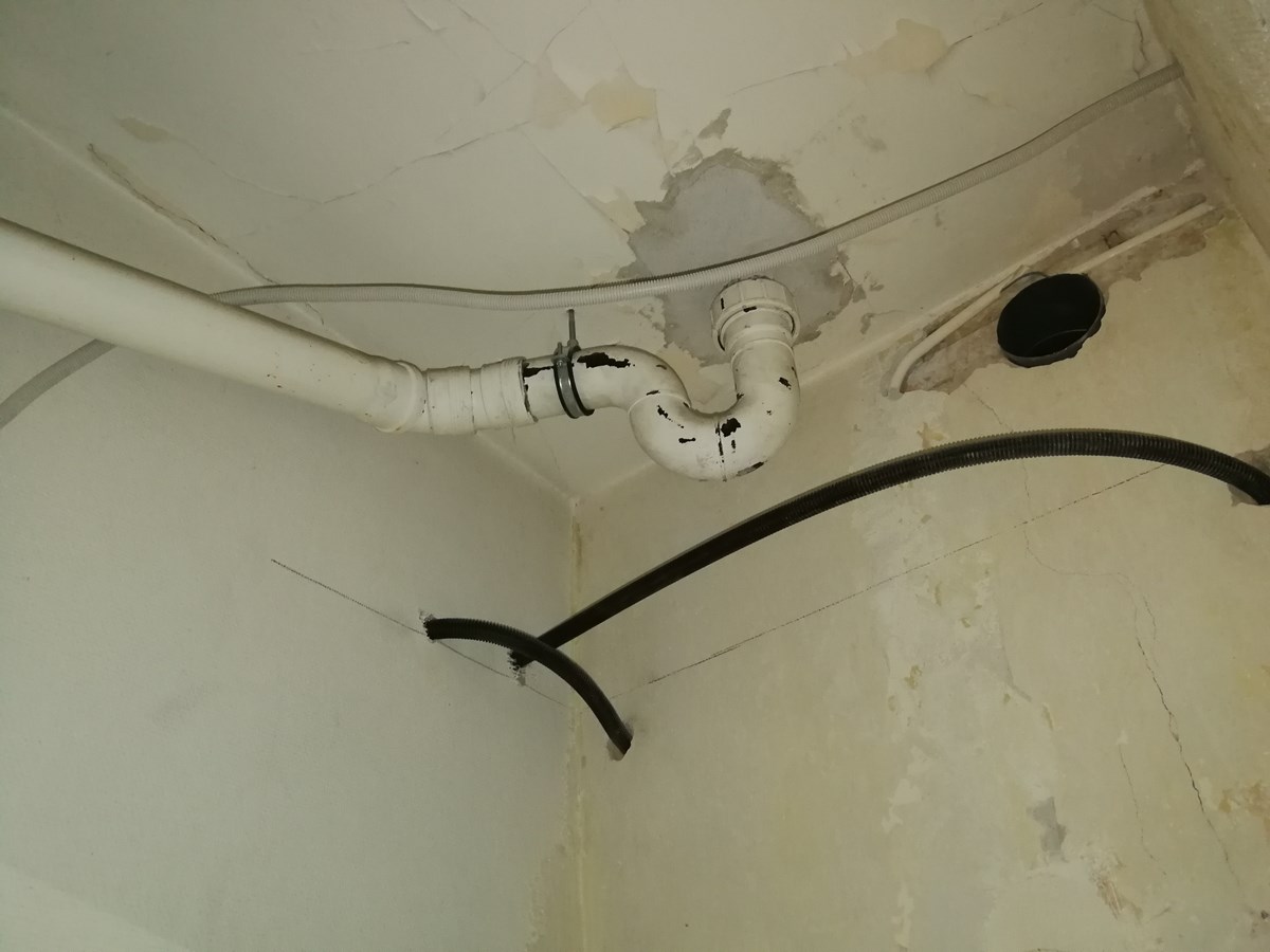

Jeg skal til at lave badeværelse. Jeg bor i en etageejendom, så jeg har en lejlighed ovenpå, som billedet også afslører :) mit spørgsmål er, må jeg lukke overboens vandlås inde og slutte af med dampspærre? Eller er jeg tvunget ud i I evt og have en lufttæt inspektionslem?

Mon ikke man har “glemt” at montere nyt loft hos dig, efter renovering ovenpå. Det ser sådan ud.
Der skal ikke være dampspærre mellem bygningsdele, kun i skallen, altså ud til ikke opvarmede dele af huset.
Takker! Og det er ok at gemme overboens vandlås?
Tjaa jeg ville jo nok lige høre hvad boligselskabet, eller ejer foreningen mener.
Man kan jo sige at hvis nu ovenboens vandlås bliver utæt og skal skiftes, er det så din eller hans forsikring der skal dække dit loft ?
Jeg "klippede" lige teksten her i SBI 252 som jo er "bibelen" indenfor vådrum.
  1. 3.3.5 GULVAFLØB OG INSTALLATIONER
Installationer skal udføres i overensstemmelse med anvisningerne i afsnit 8, Installationer. Afløbsrør fra gulvafløb og andre installationer bør normalt ikke trækkes i bjælkelag, men under bjælker, eventuelt over nedhængte lofter, der skal være demonterbare eller have lemme for inspektion og reparation.
