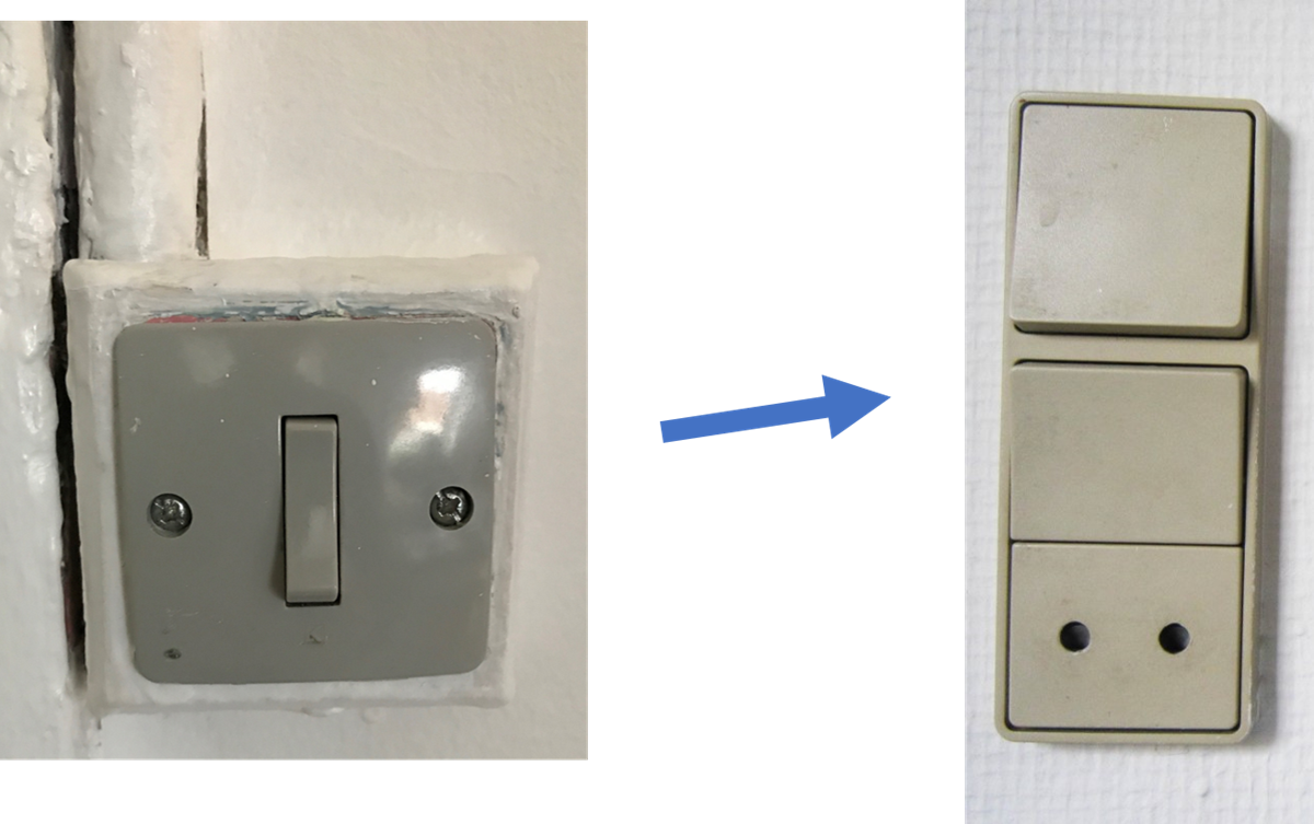

Jeg har en gammel stikkontakt (billede, til venstre) som jeg gerne vil omdanne til en dobbelt stikkontakt (billede, til højre). Der gemmer sig to gamle stofledninger bag ved den oprindelige stikkontakt. Er det uden videre muligt at bygge videre på?
Se herunder for illustrativt eksempel
Få fat i en elektriker , da der mangler en nulledning som skal hentes i lampestedet , der skal trækkes nye ledninger og med stofledninger er det noget svært.

Hvis der er stofledninger vil jeg holde fingrene lagt væk fra det. Før du ser dig om er det nødvendigt at skifte alle ledninger
stofledningerne skal sandsynligvis skiftes da der er stor risiko for at de smuldre ved berøring, og således kan danne en kortslutning/brad,
desuden er det IKKE en dobbelt stikkontakt du viser på billedet, det du viser er en stikkontak med afbryder samt en afbryder, kaldet en 2 ½ modul og som de andre siger du mangler en nul i den nuværende afbryder, så den skal trækkes et andet sted fra. så kontakt en elektriker.
Tak for jeres input. Så må jeg hellere holde fingrene væk Men godt lige at få afklaret så jeg ikke kontakter en elektriker hvis jeg selv kunne lave det.
