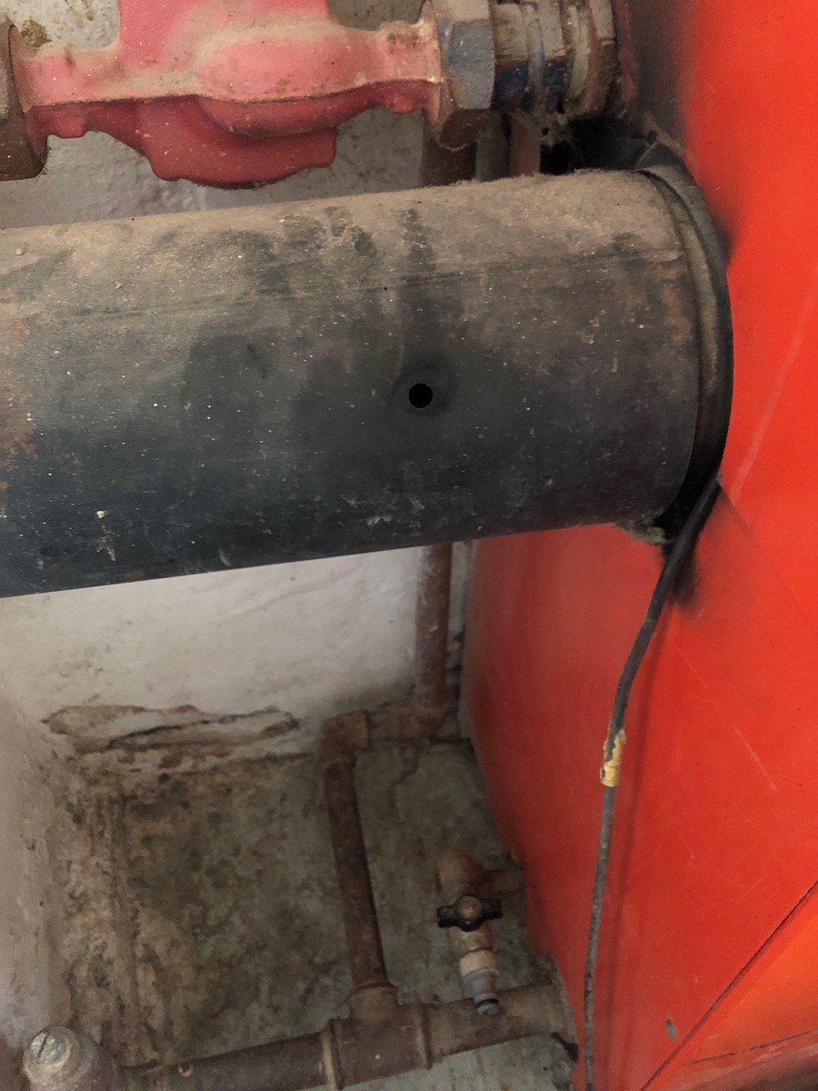

Er der noget der mangler??
Det er røret fra fyr til skorsten👍

Ja du mangler at sÌtte paksnoren ved fyret i mellemrummet ved røgrøret, sü samlingen bliver tÌt. Hullet i røgrøret bruges sikkert ved eftersyn til et termometer. Du kan lukke hullet med skrue eller bolt.
Hullet bruges til en røggastester, ved eftersyn. Kan som sagt lukkes med en bolt, eller alutape.
..eller ogsĂĽ har der vĂŚret monteret en røggastemperaturføler i hullet.
1000 tak endnu engang. Vi lukker det til og er helt rolige👍
Vi fĂĽr ogsĂĽ lige tĂŚtnet det. Det var vi slet ikke klare over. SĂĽ mange tak
