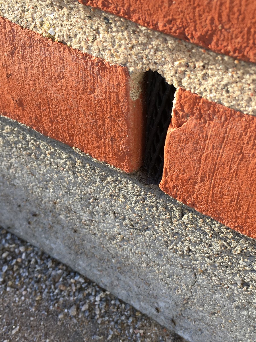

Hvad er dette for en form for ventilationsskakt?
Vi har købt et hus fra 2005, hvor vi har en masse af denne type ventilationshuller nede omkring soklen hele vejen rundt om huset. Det er måske ikke til at se på billedet men der er en form for net ved udmundingen.
Hvad er disse huller og hvor ender åbningen som oftest?
Jeg spørger, fordi vi kæmper med at myrerne anvender den vej ind igennem murværket og vælter ind i stuen i stor stil.
Det er murens udluftning, den ender i hulmuren. Skal ikke lukkes til. Bekæmp på traditionel vis.
Aha. Burde myrerne så ikke være afskåret fra at kunne finde vej ind i stuen?
Og når du siger at den fører ind til hulmuren kan jeg godt blive en anelse bekymret for om selve myreboet kan ligge inde i hulmuren.
Du kan nok forestille dig hvor lille en sprække myrer skal have for at trænge ind.
Der er sikkert andre der kan dele ud af erfaringer med bekæmpelse.
