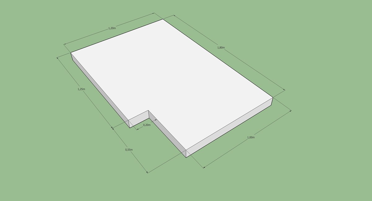

Jeg skal i gang med at lave en indbygget daybed som måler ca. 120x180. Jeg har lavet en skitse af hynden som passer på, så I kan se formen.
Jeg har ikke erfaring med den slags, og er derfor lidt på udebane i forhold til konstruktion og materialer. Det ville være fint hvis prisen ikke stikker helt af, men samtidigt må den også gerne være pæn :)
Siderne på 120cm og 125cm bliver monteret på gips vægge. Området på de 55cm er for at gøre plads til en radiator (derfor formen). Man kommer til at se ind under konstruktionen da den står tæt ved en trappe, så det vil være ideelt ikke at have en masse ektra støtte ben under midten.
Det mest simple jeg kan forestille mig, er at skære formen ud i en birke krydsfinerplade, sætte 4-6 egetræsben, montere de to sider på væggen og lægge hynden på.

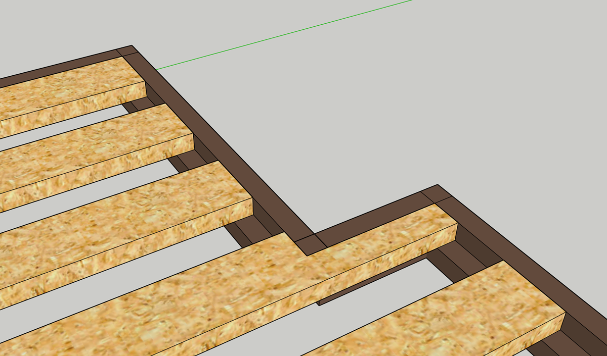

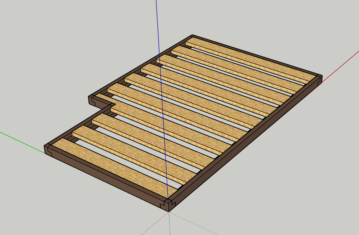

Jeg har arbejdet lidt videre på tegningerne og idéen med lameller fremfor en stor plade.
Vi kunne godt tænke os at kanterne bliver i eg. Bør de stadig være mindst 95mm, eller kan vi gå ned til f.eks 60mm ved brug af eg fremfor f.eks fyr?

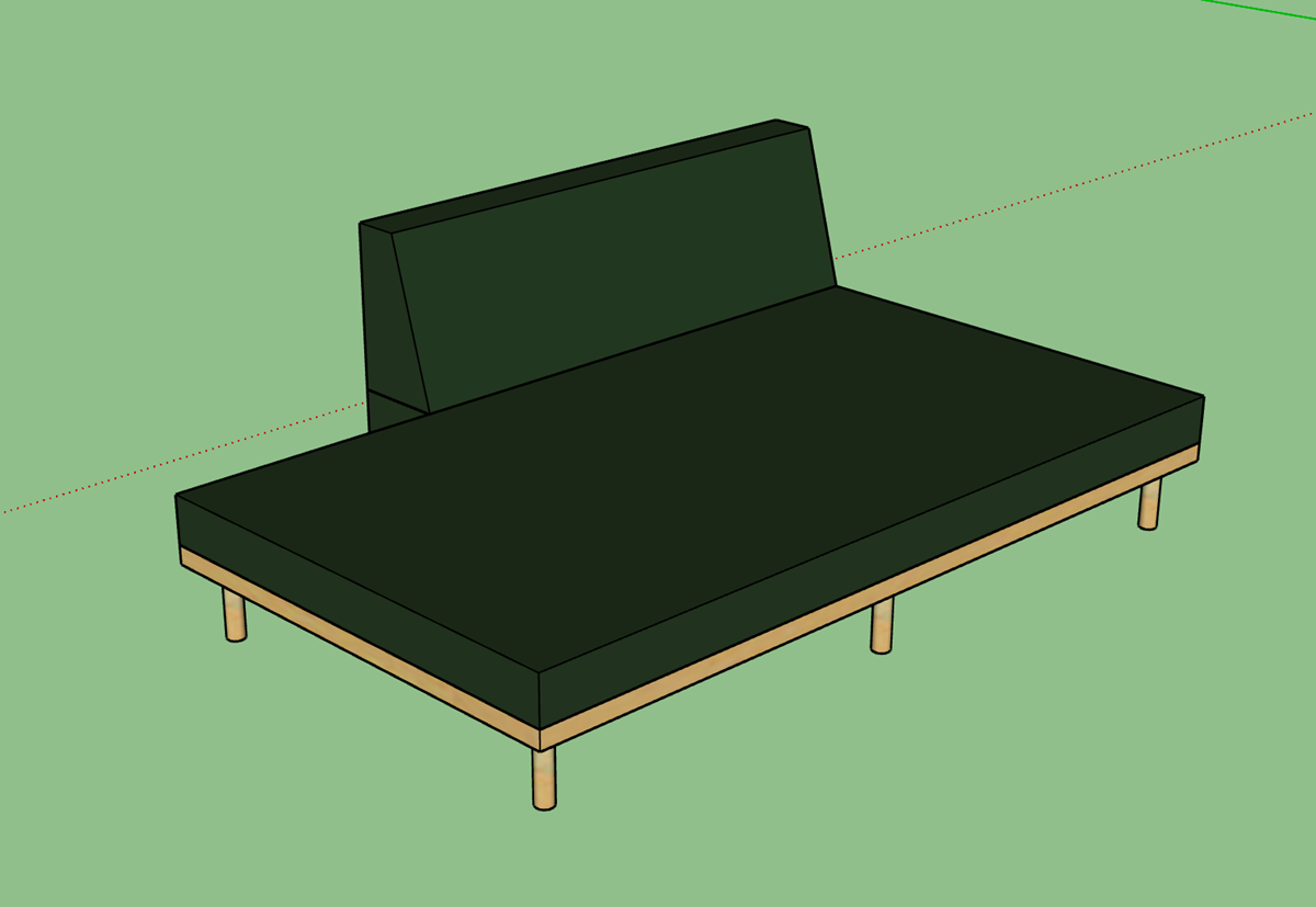

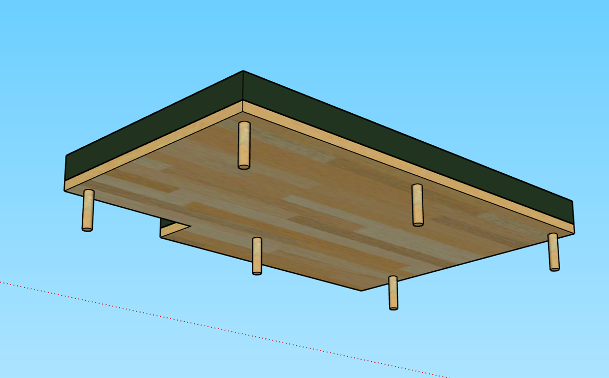

Udover at blive mondteret på væggen, får sengen også 6 ben. Håber det vil gøre den stabil nok og tage lidt af vægten fra gipsvæggen.
(model med 6 ben og tidligere model med en stor plade)
Med 6 ben kan du nok gå ned i 60 mm højde. Men hvorfor så "nærig" der. Hvis kanten går lidt op på madrassen så bliver den bedre liggende  på plads.
Ask til lameller er et godt valg.
