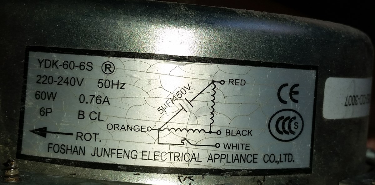

Tilslutning af el motor trædrejer 3 09-04-2019 07:52 Jeg har en motor til en blæser som der skal en kondensator på hvor skal + og - på 5 svar Følg tråden Annonce Annonce Annonce
je_ns 13006 09-04-2019 09:11 Der er ikke noget med plus og minus, når det er vekselstrøm.Men du skal jo have en kondensator der passer til formålet.Som denne her https://www.el-grossisten.dk/motork...gIbN_D_BwE Vi prøver igen, i morgen --
trædrejer Trådstarter 3 09-04-2019 11:38 je_ns skrev den 09-04-2019 09:11:35Der er ikke noget med plus og minus, når det er vekselstrøm.Men du skal jo have en kondensator der passer til formålet.Som denne her https://www.el-grossisten.dk/motork...-v-ac.html Jo men jeg er itvivrl om hvor den brune og blå som kommer fra stikkontakt skal sidde jeg er klar over der skal en kondensator på
El-mek67 138 2791 09-04-2019 12:59 Den brune til white og den blå til black. "Hvis du laver arbejdet ordentligt første gang, behøver du ikke lave det om"
SnowCrash 36 09-04-2019 13:34 Umiddelbart ville jeg sætte fasen (brun) skal på motorens hvide ledning og nullen (blå) på motorens sorte ledning.Kondensatoren skal så tilsluttes den orange og røde ledning på motoren.
trædrejer Trådstarter 3 09-04-2019 13:35 SnowCrash skrev den 09-04-2019 13:34:22Umiddelbart ville jeg sætte fasen (brun) på motorens hvide ledning og nullen (blå) på motorens sorte ledning.Kondensatoren skal så tilsluttes den orange og røde ledning på motoren. tak det prøver jeg
