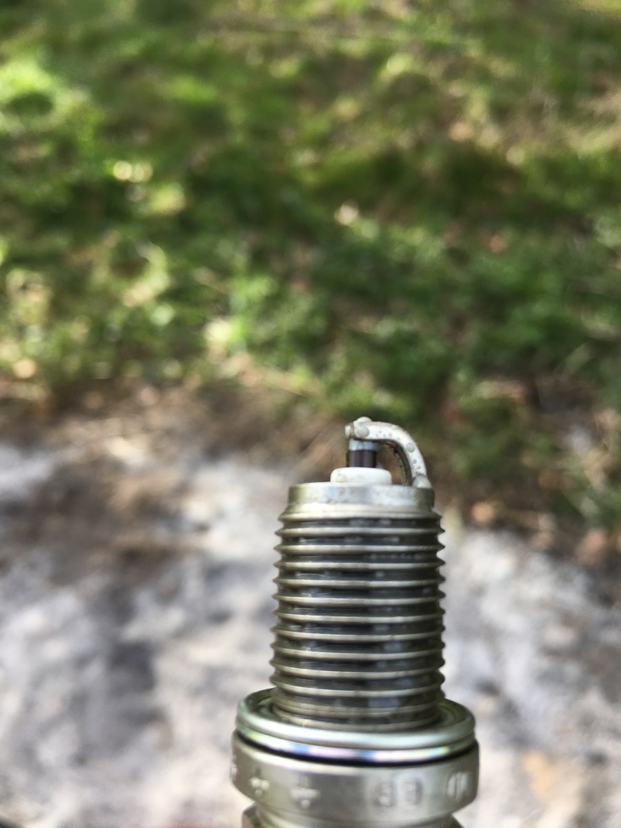

Jeg har skiftet tændrøret, uden held. Der er en gnist.

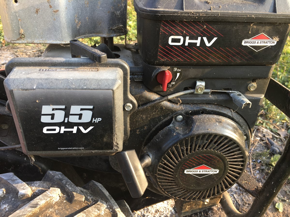

Hvid motorolie tyder på vand i olien, så det skal skiftes. Prøv at hælde en sjat benzin - ca. 2-3 ml. ind i luftfilteret, og se om den så vil starte. Har du fyldt tanken helt op? Hvad er det for en motor? - læg gerne et billede op.
Det er en B&S OHV 5,5 HK.

Benzintanken er helt fyldt... Jeg må skifte olie og prøve med benzin i luftfiltret i morgen.
PS. Jeg er klar over at benzin tilførslen er lukket på billedet.... :-)

Nu har jeg skiftet olie, men der er nærmest vandolie cylinderen. Det sætte sig på tændrøret, så er det jo klart den ikke vi starte. Når tændrøret er ude, og jeg trækker snoren, sprøjter der vanddråber op af hullet....
