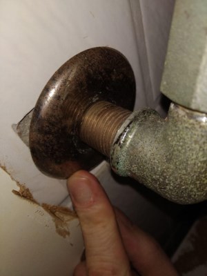

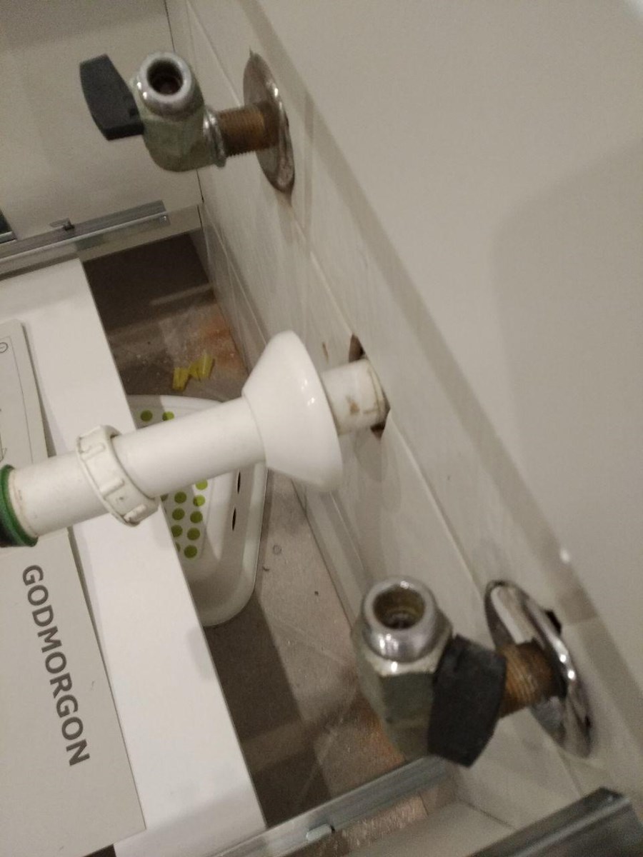

Jeg er ved at sætte ny vask og armatur op og i den forbindelse lagde jeg mærkede til at at eksisterende vinkel og ballofix på vandrør har noget der ligner korrosion / galvanisk tæring?
Jeg vil antage at vandrøret der går ud fra væggen er messing grundet dens mørke guldfarve.
Vinklen og ballofix er forkromet.
Mit spørgsmål er hvis jeg vil udskifte vinkel og ballofix, hvilket materiale skal jeg vælge?
Tillægsspørgsmål: Har korrosion en effekt på holdbarhed og vand?
På forhånd tak!

Ikke messing, men kobber. Pas på ikke at blande jern og kobber.

Man siger normalt at man ikke må sætte jernrør efter messing eller kobber rør, da der vil opstå galvanisk tæring af jernrøret. Tæring sker som følge af en spændingsforskel mellem ædelmetal (kobber og messing) og ikke-ædelt metal (jern). Kobber og messing afgiver ioner, som transporteres med det iltede brugsvand og går i forbindelse med jern.
Men galvanisk tæring sker på indersiden af røret, og ses først typisk når røret springer læk
Ballofixen er lavet af messing, der er forkromet, men din vinkel kan godt være jern, men du kan jo tjekke det med en magenet.... messing og kobber er ikke magnetisk

Ok, så det vil sige at løsning er at købe en vinkel i messing og nye ballofix?

Hmm vinkel er ikke magnetisk
