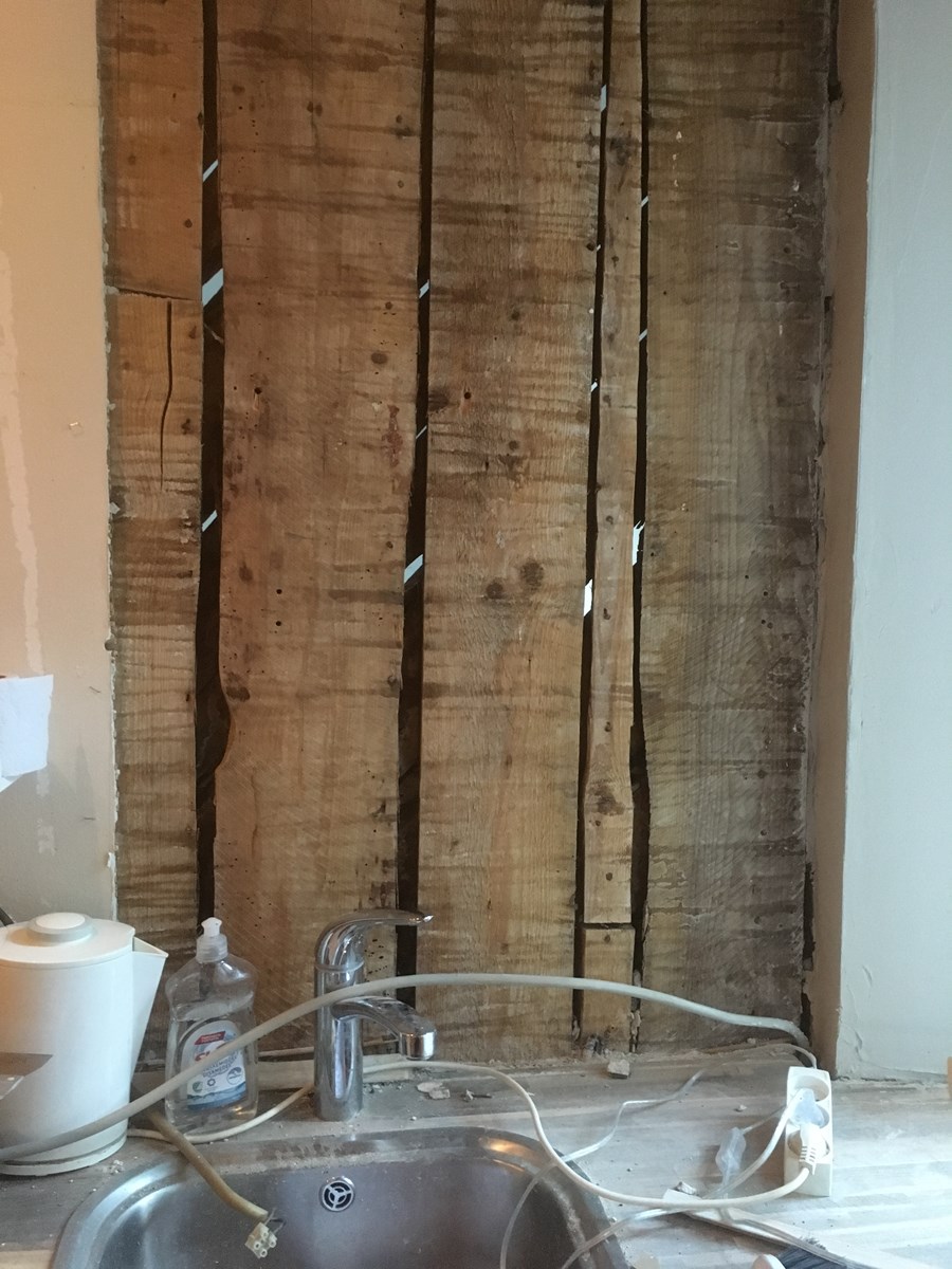

Jeg har været nødt til at blotlægge et stykke af min væg i køkkenet pga. vandskade. Se vedhæftede billede.
Væggen er en bræddevæg med rørvæv og puds. Mit spørgsmål er:
Hvordan ville du reparere det blotlagte stykke af væggen?
Jeg vil gerne undgå at strippe resten af væggen for rørvæv og puds og derefter bygge den op med gipsplader. Så jeg tænker om det kunne være en løsning blot at beklæde hullet med gipsplade og fuldspartle udenpå?
Håber på gode råd :-)
På forhånd mange tak for venligheden...
Det kan du godt gøre men du vil kunne se forskel på de to materialer og det er meget svært at undgø at det revner i overgangen mellem de to materialer.
En anden læsning kunne være at slå noget hønsenet op på bræddevæggen og så pudse det op igen, det vil blive den pæneste løsning.
