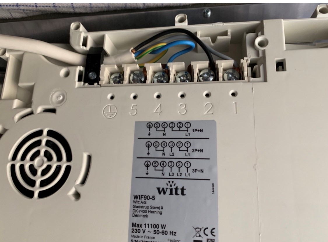

Jeg har netop måtte skifte min ca. 12 år gamle witt kogeplade. Jeg har valgt ny fra Witt, men en udstillingsmodel, så der fulgte intet med af kabler og manualer.

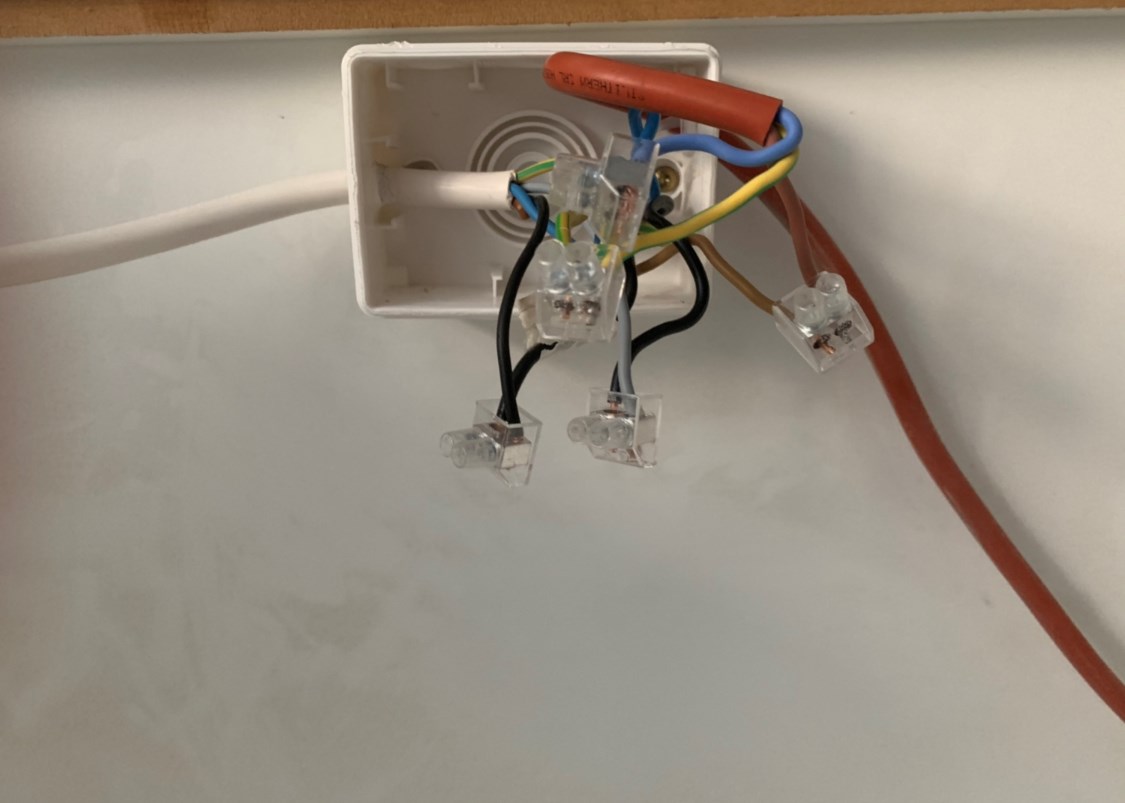

Jeg har derfor "genbrugt" kablet fra den gamle kogeplade, men i kablet er der 1 sort, 1 blå, 1 grå og 1 grøn/gul. Jeg har prøvet at installere på samme placeringer som det gamle, men her springer sikringerne.
Er der nogen der kan forklare mig hvordan det skal monteres, eller om jeg skal skaffe et nyt kabel med brun ledning?
På sidste billede er det selve stikdåsen, hvor der også er en grill monteret. Kan dog afmonteres hvis det er en fordel.

Nu er det ikke så nemt at se hvor du har gjort af den gul/grønne oppe i komfuret, og ligeledes i samledåsen, kan man hverken se hvordan de blå er samlet eller gul/grøn.
Det ses dog tydelig at din kabel har en brun ledning. Nede i dåsen er der 2 brune i den dobbelt samlemuffe og oppe ved komfuret er den godt nok klippet meget kort af.

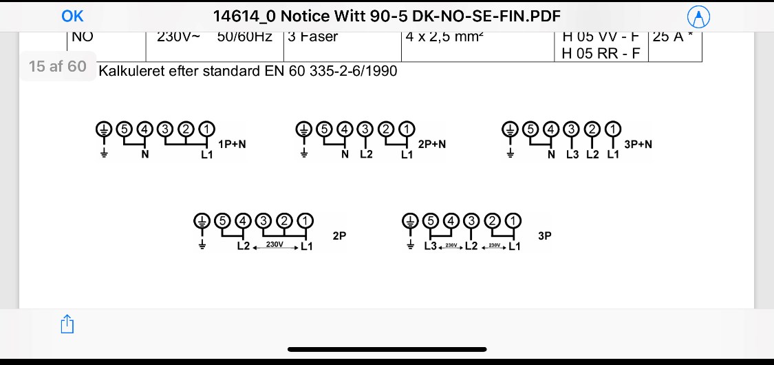

Men det kan sagtens monteres så det kan køre på nul og 2 faser som du har forsøgt.
Jordleder ( gul/grøn) skal i klemme yderst til venstre mrk. med jordtegn ( efter klemme 5)
Nul ( blå ) skal i klemme 4 og med en lus / skinne over til klemme. 5
Den sorte skal i 3
og den grå i 1 med en lus / skinne over til 2.
Gå efter diagram der hedder 2 P + N
Og så skal den brune IKKE monteres i muffen i samledåsen.
