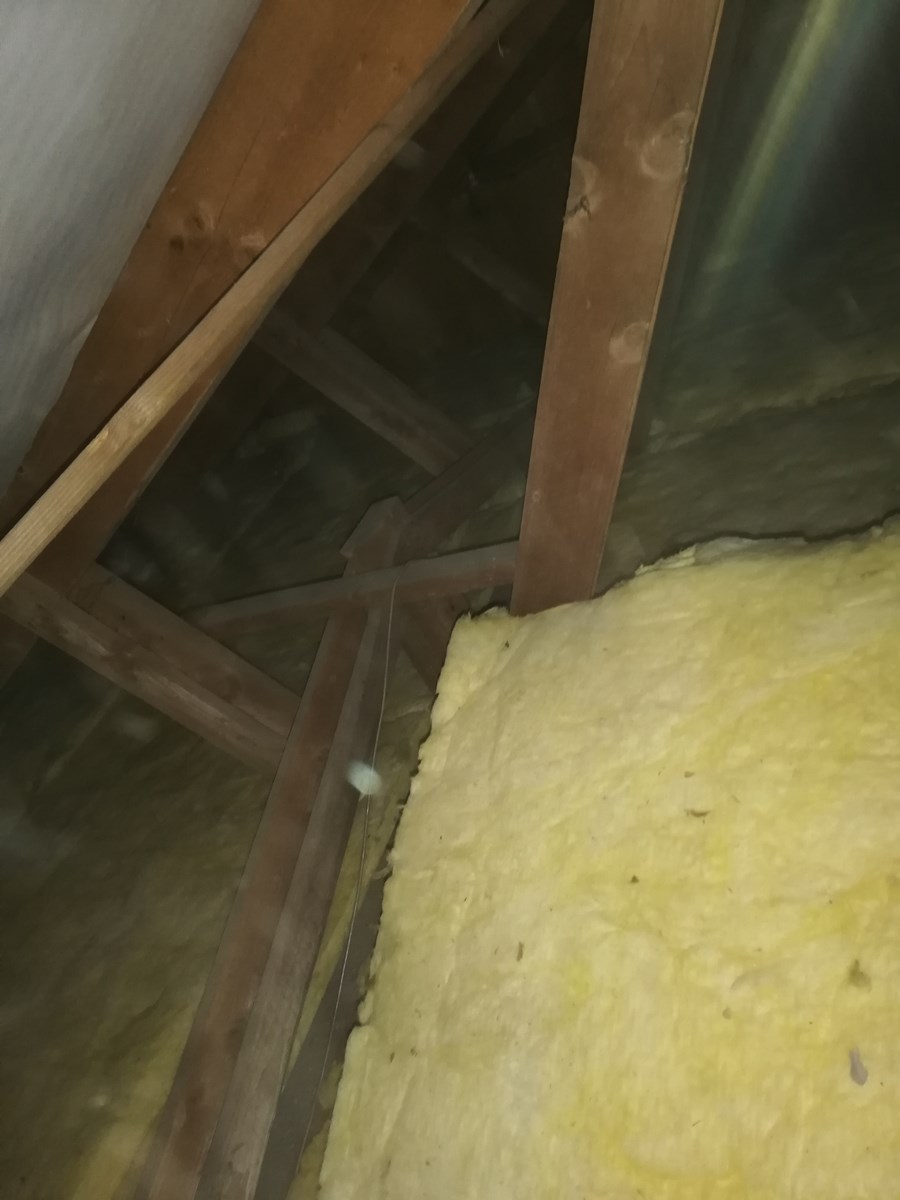

Jeg har været oppe på loftet igen for at kigge.  Der hvor den røde streg er, er der ingen spær der var et stykke fladtræ. Over de sidste 3 spær ligger en "spær bum" oven på spærene og går helt over til gavlen nok for at sikre gavlen imod vind og vejr.
Der går ingen spær fra den røde mur ud imod gavlen.
Jeg tænker nu heller ikke den er bærende længere efter dette her 😊
Den "spærbom" som du viser ser ud til at ligge ret tæt på ydermuren. Hvis det ikke ar indlagt bjælke fra den med rødt markerede mur, så er bjælker selvbærende, og du kan uden problemer fjerne væggen.
