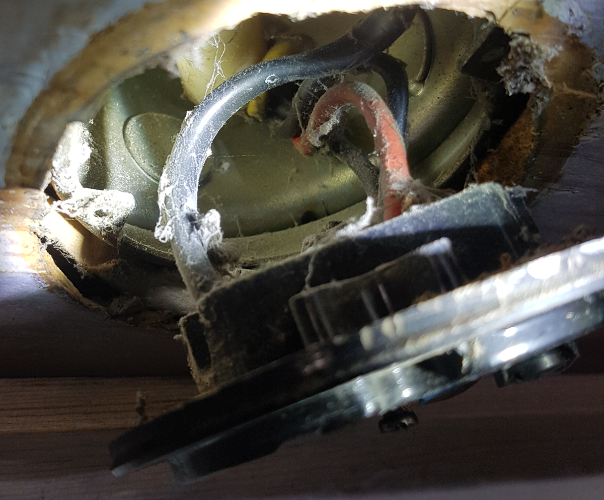

Jeg har et hus fra 1969 hvor der i loftet er lampeudtag i metal. Flere steder er afstanden fra lampeudtaget til underkanten af træloftet for stor (selv efter datidens regler). Diameteren på lampeudtaget er ca. 62mm.
Jeg ved at der den gang fandtes afstandsringe i metal så man kunne forlænge, men jeg har ikke haft held til at finde dem nogle steder.
Alternativt hvordan kan man lettest gøre installationerne lovlige? Må man montere plastafstandsringe på metal dåsen og kan man få nogle der passer eller??

Med det årstal, du nævner, må det handle om en 700 dåse. Det er lovligt at bruge plastikafstandsringe på den viste dåse.
