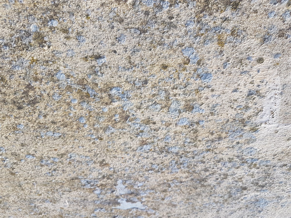

har det her på min hus mur den er vandskuret hvordan renser jeg det af og med hvad. syntes jeg har hørt det kan være mur pest. Huset er fra 1925.er på min hus mur den er vandskuret hvordan randser jeg det af og med vad

Jeg ville starte med at sprøjte det men algerens, og så lade regn m.m. tage det væk.
Vi skal have svovl tilbage i dieselolien..... Jeg syntes jeg ser mange huse der er pudset i noget nyere alternativt, som får svampe. Her hvor jeg bor er nogle af husene med et nu lilla skær.

Det er lav og alger. Algerne kom først og på deres lig gror der nu lav. Nu er det for sent til de blide metoder. Alkaliske tensider, en børste og forsigtig omgang med en højtryksrenser er vejen frem
