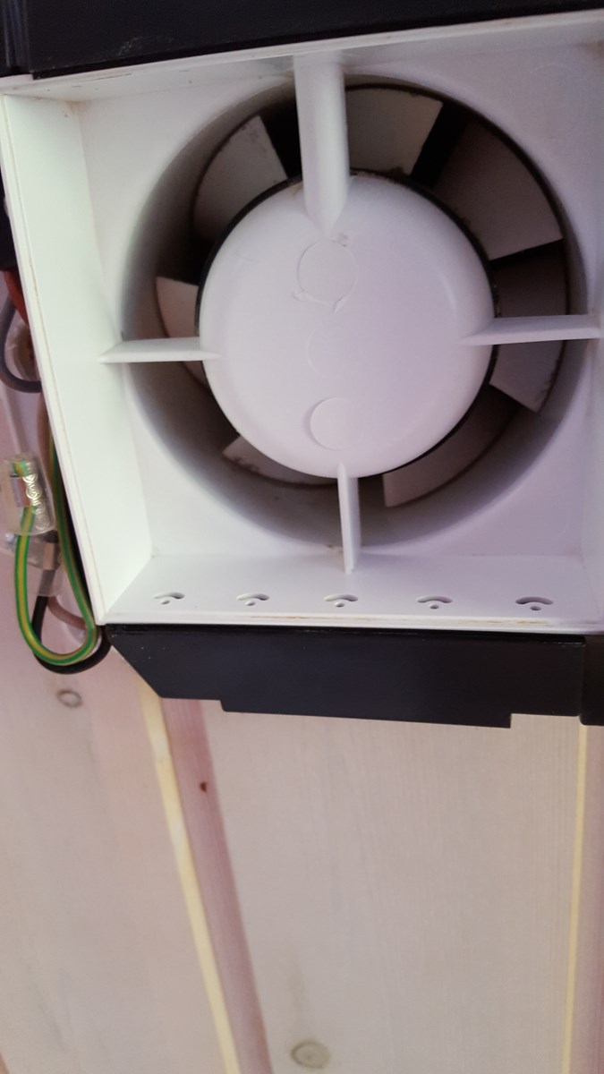

Bad ventilator kører kun nogle omgange
Vores badventilator kører kun nogle omgange og så står den stille. Jeg har gjort det jeg kan nå med fingeren og lille børste rent.
Er den stået af (burde den så køre lidt.?)
Eller kan den skilles med ad og blive gjort mere rent.?
PFT for hjælpen 😎

Det er sikkert lejerne - eller mangelen på samme, der er problemet. Ny ventilator med kuglelejer må være løsningen.
🙈 okay.. Kan man selv skifte det eller skal der prof hjælp til.?  😜
Jeg vil sige det formentligt er elektronikken det er galt med, men udskiftes skal den vel. Det plejer at være aut elinstallatør der skal klare den.
Det kan vel sammenlignes med at skifte en loftlampe. Jeg ville ikke have betænkeligheder med at skifte selv. Husk at afbryde for strømmen i gruppetavlen før du går igang.
Det er autoriseret der skal klare den, men jeg ville også skifte den selv. Det kan være sværere end en loftlampe da der i nogle tilfælde skal tilsluttes fast fase også.
Tak for hjælpen 🙈😎
Hvis du ikke nogensinde har gjort den rigtig ren, kunne du starte med at pille dækslet af og rengøre føler og specielt vingerne. Der sætter sig enorme mængder nullermænd i møllen.
