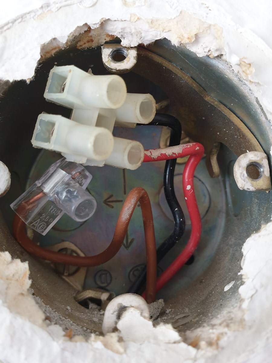

Jeg har købt en andelslejlighed og har fundet ud af, at i to lampeudtag mangler der nulledning, så der ikke kan tilsluttes lamper uden at der skal elektriker på opgaven. Er det en ulovlig installation, eller er det 'bare ærgerligt'?

Nah, helt sikker er jeg selvfølgelig ikke - jeg er jo ikke elektriker ... men der er tre ledninger: sort, brun og rød - og umiddelbart gav ingen kombinationer af 2 af ledningerne lys i lampen, men fik i stedet relæet til at slå fra/sprang sikringen. Billede vedhæftet :-)
Som det er sat op med dobbelt kronemuffe , ville det give mening at rød og sort er hvor lampen skal tilsluttes.
Det kan jo også være at fejlen ligge i kontakten..
Du kan ikke få sikringen til at springe, hvis der ikke er en nul. Er du sikker på, at det ikke er lampen, der er i stykker?
Mit bud vil være at sort er nul, og rød er mellemledning. Dvs. lampen skal forbindes til disse.
Din lampe skal med meget stor sandsynlighed sluttes til med brun fra lampen i klemmen med den røde ledning og blå fra lampen i klemmen med den sorte ledning. Hvis det sprænger sikringer, er der måske noget galt med din lampe.
Den sorte er nullen , den røde er lampeledningen , brug de her 2 til din lampe .......

Lampen har været monteret tidligere et andet sted, så jeg tror (håber) ikke, at det er den, der er noget galt med - men det kan så være afbryderen.
Vi prøver igen!
Mvh. Camilla
Afbryderen tror jeg ikke er skyld i at sikringen sprænger, det er nærmere din lampe, der er synderen.
Det kan også være din montering, som er problemet. Hvis du ikke har fået kobberet fra lampeledningen helt ind i samlemuffen. Så kan du have lavet en kortslutning, da kobberet fra de to ledninger har kunnet røre hinanden uden for samlemuffen.
Hvis der skulle være noget galt med afbryderen, så ville sikringen også springe, hvis der ikke var tilkoblet nogen lampe.
