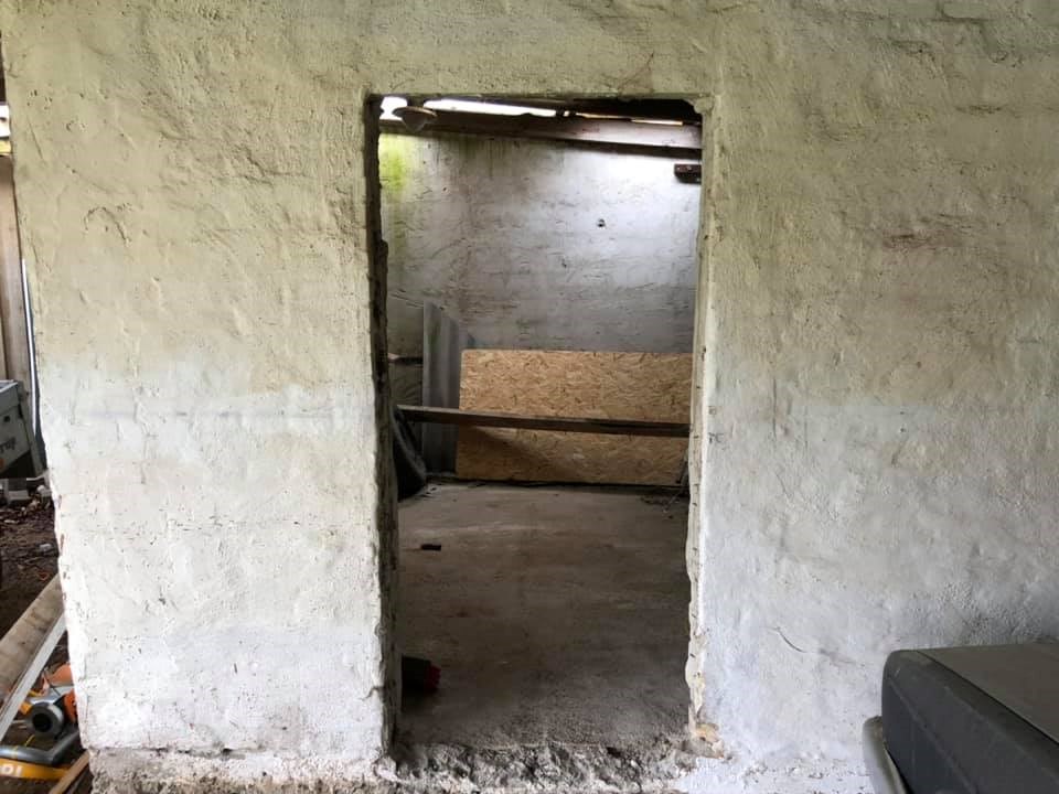

skal lave en solid dør i dette hul, selve dørhullet må ikke blive mindre.
der skal holde en motorcykel indenfor, så derfor skal den ikke bare lige kunne brydes igennem.
hvordan og hvad for en dør ville i lave??
Jeg ville købe et rullesæt med skinne for 600,. Og lave en rulle/skydedør. Monter en lodret liste som stop. En rulledør er retsimprl st lave.
Du kan også komme billigere om ved det, ved at skrue en lav liste på ca 10 cm bredde foran dørhuller og en meter forbi. Skru en smal, lav liste lang hver kant, og monter to hjul under døren. For oven laver du en kanal af to brædder som styr på døren.
