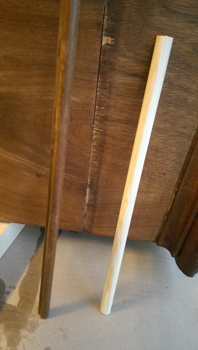

Hej derude, jeg har en komode som jeg har slebet ned, jeg har så givet den olie, jeg har så et lille problem, der er nogle lister som mangler, jeg har så købt nogle nye, men troede at de ville blive mørke når de fik olie ahahahah,,jeg tænkte om jeg så kunne købe den her

jeg vil så prøve mig frem, til at se om farven passer, måske give den bejdse 2 gange, og til sidst vil jeg give dem olie...som jeg har brugt til komoden.
er det sådan man gør,,,det er meget lidt så håber ikke jeg skal købe alt muligt, jeg troede først at det pulver skulle ned i lakken, men det skal i vand...og så lak bagefter, det er karl lak, men det bliver jo lidt mørkt bagefter.
På billede er der vist den nye liste og den gamle,,,farven skal ikke passe 100% men meget gerne tæt på,
Aldrig olie som slutresultat med bejdse. Det vil smitte af til evig tid. Afslut med klar lak.
Hvad træsort er kommode og liste?
Okay TAKKER, det ved jeg ikke helt, men der er vist forskellige typer træ, vil mene komoden er mørk eg, og listerne er mahogni, det er mørkt træ både liste og komode, men ville det virke med det puler i vand og så lak bagefter ?
Bejdse skal blandes efter opskriften - enten vand eller sprit, men du skal nok være forberedt på at du skal eksperimenterer tilsætning af en anelse rød eller gul for at ramme farven.
Lav en svag opløsning. Det er lettere at bejdse flere gange, end at fjerne for meget. Skal du bejdse ad flere omgangs, vil jeg anbefale du opløser bejdsen i sprit.
