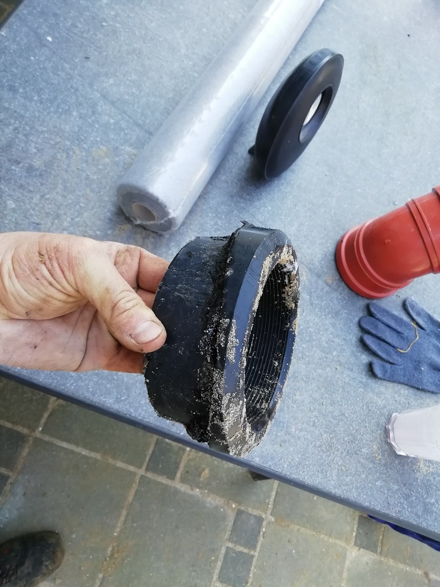

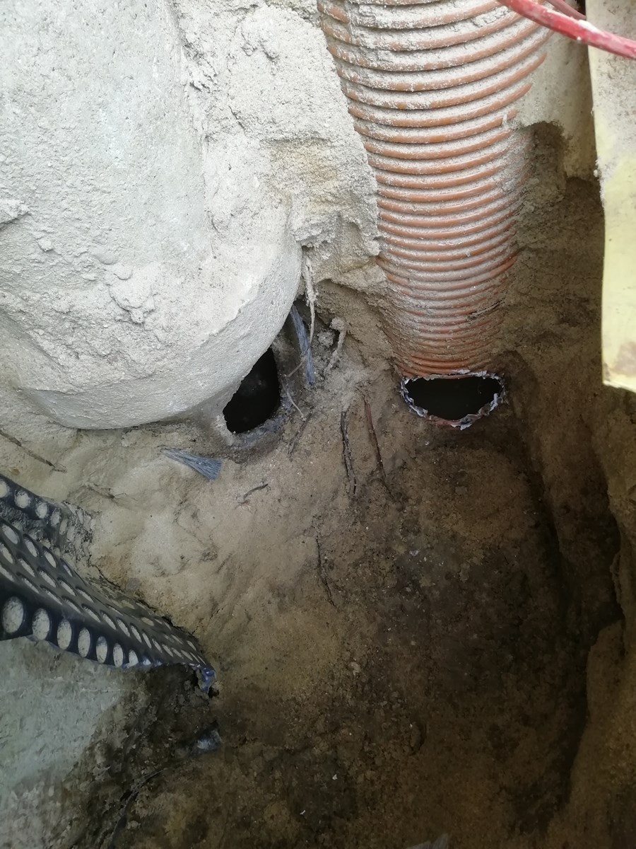

Hva skal jeg bruge, for at få gummipakning tæt mod betonrøret? (sandfangsbrønd).
Den holder ikke tæt uden brug af noget nemlig.
Mvh. Christian M
Røret til venstre
Mvh. Christian M
Jeg ville droppe gummipakningen og bruge sand/cement. Måske kradse lidt ud omkring plastrøret, så der bliver plads til en fuge.
jeg ville også fuge med mørtel/beton. eller blot plastik og sand omkring. Det bliver tæt med tiden
Men plasrøret kan jo nemt give sig lidt, samt det virker da temmelig svært at lave jeres metode,? Hvordan vil i holde plastikrøret stille?
Mvh. Christian M
Du samler plastrøret, og dækker det delvis, så du stadig kan komme til at lukke samlingen med betonrøret med cement.
jeg ville bruge "Tech-7" - (nej jeg får ikke procenter / reklamepenge) men for fisan da.. det virker - den sorte..
På med den i rigelige mængder - og så et par dage efter med resten..
