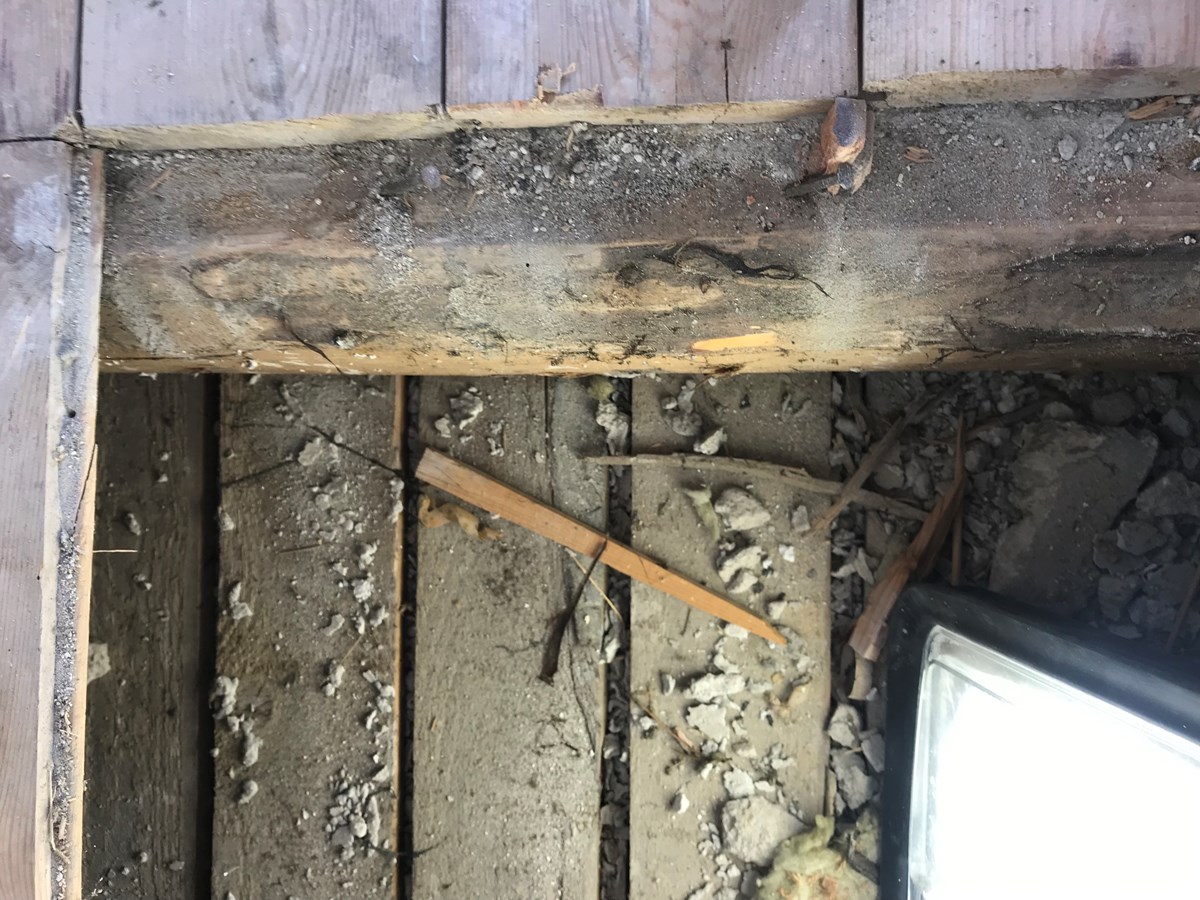

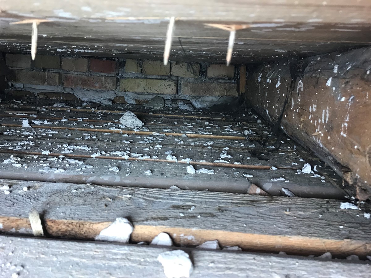

Jeg besluttede at tage et kig i gulvet, og fjernede det lapniing der var lavet i en ene side.
Det viser sig at: Der ikke strøer, men bjælker på ca 18x18 cm, der er CC afstand på 115 cm. Der er ingen isolering ned mod underliggende etage, men heller ikke ud mod ydervæg. Der er ca 100 ud til ydervæg.
Jeg forsøger at indsætte et par billeder, det hjælper måske lidt.
Spørgsmål:
1) Skal der isoleres mod ydervæg? Antager der ikke er grund til at isolere det hele når der er stue nedenunder.
2) De gamle brædder går nogle cm ind under gipsvæggen. Kan det løses ved at løfte brædtet lidt op og save sømmet med bajonetsav?
3) Når gulvet er fjernet, er løsningen så at montere træ på tværs af bjælkerne, og derefter strøer på tværs så de løber parallelt med de nuværende bjælker?

Med en dyksav, kan du save gulvbrædderne over ved væggen. Du skal rette spær op ved at skrue reglar på siden og så tværforskalle, isolering koster ikke mange basseører, i hvert fald SKAL du isolere under skunken, men det lyddæmper også nedefra.

Lyder ellers som en god ide med stiksaven. Men jeg har opdaget, at gipsvæggen er lavet omtrent midt på bjælken, og brædderne ser ud til at gå mindst 10 cm ind under.
Dvs jeg kan ikke komme til med stiksaven, da bjælken er i vejen. Med dyksav ville jeg kunne save brædderne over, ovenpå bjælken, men ville efterlade mindst 12 mm.
Er det så virkelig multicutter der skal gøre det, eller findes der en form for "fræser" der kan køre i plan med væggen?

Det kan gøres ovenfra med stiksav, som indstilles til at save på skrå så der saves skråt lidt ind under væggen. Stiksaven skal selvfølgelig løftes, så den ikke saver ned i bjælken. Det kan gøres med nogle lister eller lignende.

Lav et hul med en feincutter og brug derefter en fukssvans.
Alternativt bruge feincutter hele vejen rundt.
Alternativt save så meget som muligt op med en dyksav og tage resten nedefra med en stiksav (kræver at der er plads)

Du vil fint kunne snitte de brædder af med en bajonetsav, brug en lidt lang klinge, så den kan give sig så kan du save helt inde ved vægen.
(har en bekendt der skulle have lavet noget lignende, han havde en tømre til at lave det, han brugte bajonetsav, for at kunne save de gamle brædder af helt inde ved vægen)
En dyksav kan alligevel ikke save helt inde ved vægen, og slet ikke komme ind i hjørnerne.
Så skruer du et stykke spærtræ på siden af den under skillerummet, med passende afstands klodser, så den komme lige uden for vægen.
Du er nødt til at montere noget spærtræ eller anden for bjælke mellem de eksisterende, afstanden er alt for stor.
