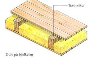

Opbygningen er sikkert som tegningen herunder, så bjælkerne vil gøre, at du alligevel ikke får ekstra loftshøjde.

Hej begge - tak for info! @Snake - hvad er det gule på tegningen? Er det isolering(tror i så fald ikke jeg har noget da det virker som et hulrum

Ja, det gule på tegningen er mineraluld - vi med gamle huse (mit er fra 1928) har ikke denne luksus, da den slags vist ikke var opfundet dengang - dog har jeg noget, der minder om tørt græs imellem lagene i etageadskillelsen).
