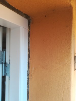

Jeg har for noget tid siden skiftet vores hoveddør. Den gamle dør var en ældgammel sag med metal skinne i bunden. Der var ingen fuge rundt om den gamle dør, men pudsen var kørt helt op til døren.
Jeg satte den nye dør i så den står 100 procent i lod, men det giver mig nogle problemer med afslutningen nu.
Som man kan se på billedet, så er der en stor sprække i toppen på 2-3 cm, og nede i bunden er der 5 mm sprække, dvs at den gamle dør ikke stod i vatter og hullet derfor er skævt.
Jeg kan simpelthen ikke lige regne ud hvordan jeg laver det pænt nu. En fuge vil se dumt ud da der er så stort et hul i toppen og jeg kan ikke putte puds på der ikke er noget det kan få ved oppe i toppen.
Er der nogen der har nogle forslag?

Kan du uddybe? Altså trælister på pudsen og så pudse op af listen? Eller mener du jeg skal pille døren ud og sætte trækister op i hullet?

En fuge med mørtel/puds er nu altså også en fuge :-)
Jeg ville klart bruge puds. I forhold til toppen så smid nogle skruer skråt ind i hullet og sæt hønsenet op på dem. Det knalder du så mørtel på - Det er nemmest at få mørtlen til at hænge fast vis du først svummer med fliseklæber så det hele bliver lidt mere groft.

Tak for svar.
Så du vil putte mørtel i hullet først og så et lag puds udenpå?
Jeg har skummet med pu skum oppe i toppen hvis det har nogen betydning...

Altså mørtel og puds er der samme for mig. Min pointe var at du er nød til at lave noget som pudsen kan hænge fat i. Nogle skruer som du sætter hønsenet op på er gode til det. Vil dog være bedst hvis du kan bruge nogle lange skruer så de kan få fat i noget andet end byggeskum.
Når du så står med hønsenettet kræver det lidt håndelag at kaste mørtel op på det så det sidder fast, det bliver nemmere hvis man svummer først. Svumning forgår ved at du rør fliseklæber eller pudsemørtel op med lidt for meget vand så der bliver som vælling. Det påføres så hønsenettet med en kost

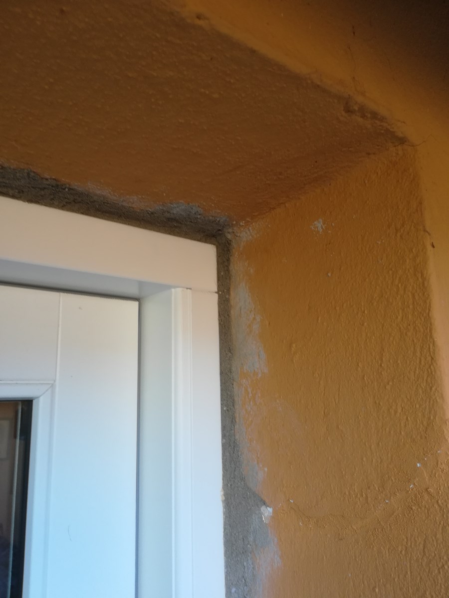

Så blev jeg færdig   resultatet blev ok syns jeg, der er dog nogle få steder hvor det er sunket ind, men det får en tur mere imorgen.
Jeg syns det var svært at lave et skarpt hjørne oppe i toppen. Kan man få noget til at pudse hjørnerne skarpe, evt et pudsebræt beregnet til hjørner, eller noget andet der er bedre?

Altså nu er det sjældent nogle reelt vil kikke på om der er et skarpt hjørne deroppe.
Men hvis du vil pudse skarpe hjørner skal du gøre det af to omgange. Først sætter du et bræt let fast fx med søm på den ene kant (og sikrer det er plant etc.) nu pudser du den anden kant op mod brættet så den står helt skarpt.
Når mørtlen så er tilpas tør fjerner du brættet og pudser op der hvor det sad mod den allerede skarpe kant.

Hehe så er det for sent nu 😁
Men det ser faktisk ikke så slemt ud nu hvor det er tøret. Det får lige en gang mere idag eller imorgen da det er sunket ind nogle steder og der er nogle få steder hvor der er kommet små huller I sær der hvor hullet ikke har været så stort.
Jeg ved ikke om det er muligt at trække mørtel opad med sådan en gummidims beregnet til fuger?
Jeg brugte en spartel som jeg havde skåret og bøjet som en lille mureske, men det var sku lidt svært at få det trukket ordentligt med den.
