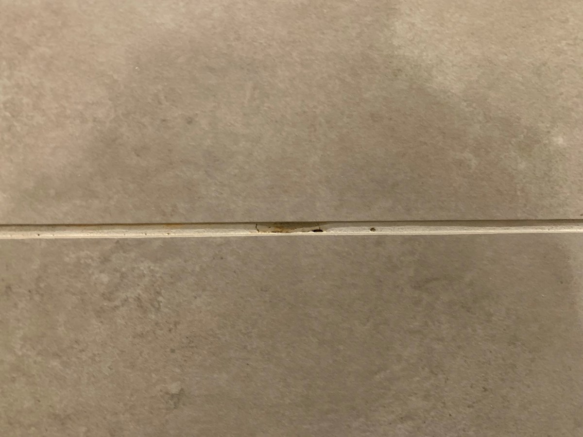

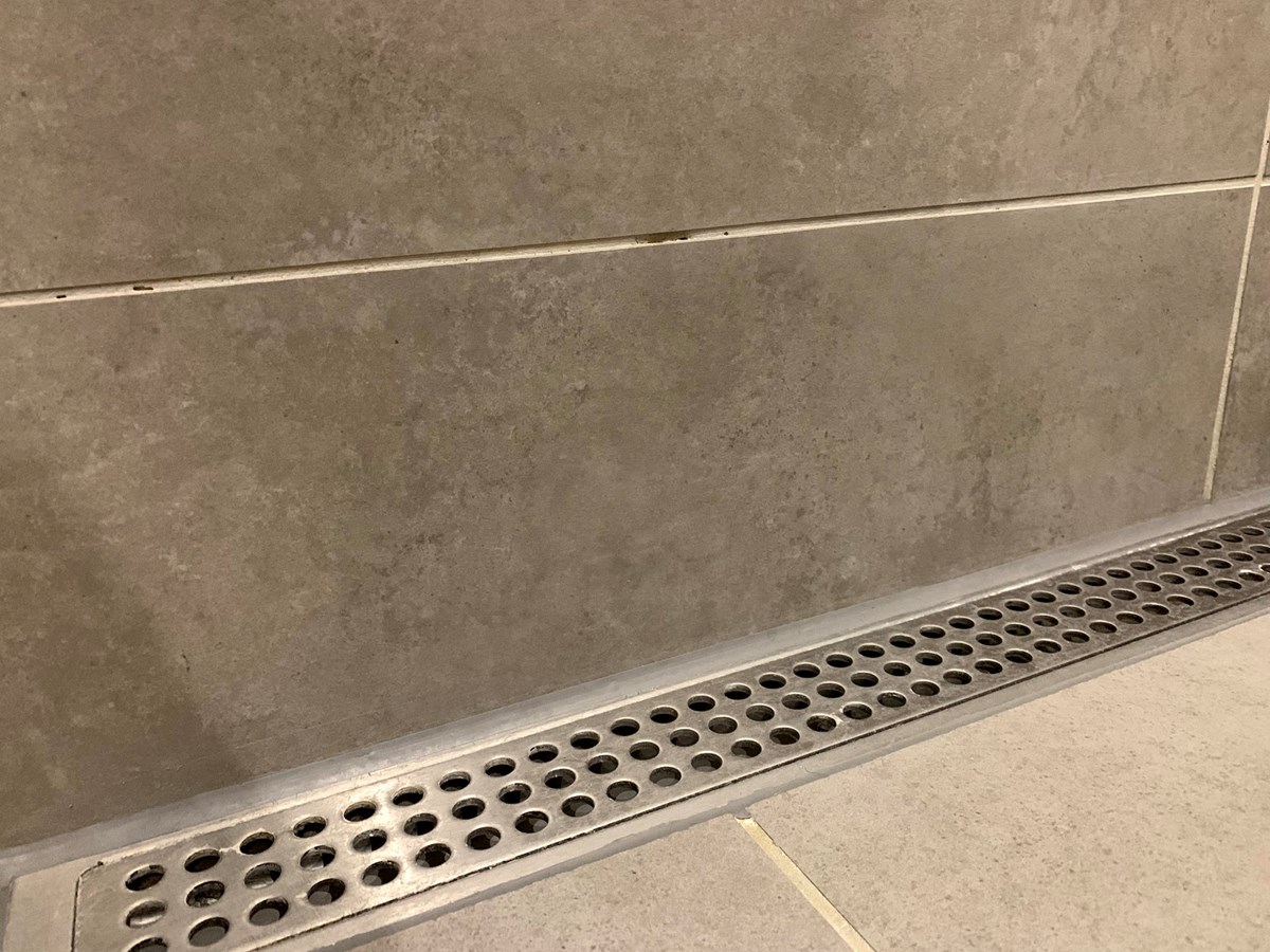

Jeg har følgende hårde mørtelfuge i mit bad:
Som I kan se er det et sted med rimelig vandbelastning. Jeg tænker det skal repareres?
Hvordan kan man gøre dette?
På forhånd tak
Det er ikke mørtel, det er almindelig flisefuge. Køb en pose i samme farve, krads de løse ud, put nyt i, vask af med en svamp. Se evt youtube hvordan man fuger fliser.
