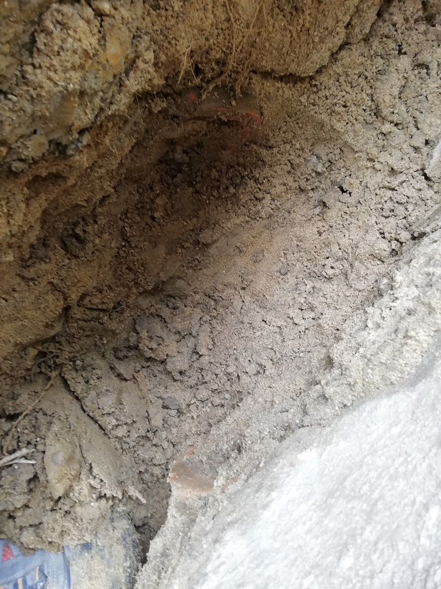

Lukke gammelt rør til i Sokkel
Hvordan lukker jeg bedst den til, så den er tæt? Aner ikke hvad den har været brugt til. (Ej mig der har ødelagt den, det er tidligere ejer),
Mvh. Christian M
Hug noget af drænrøret, så det er et stykke indenfor kanten. Gør området rent med vand, og fyld noget sokkelpuds i hullet. Lad pudsen sidde et stykke tid, så du lige kan jævne hullet med et pudsebrædt.

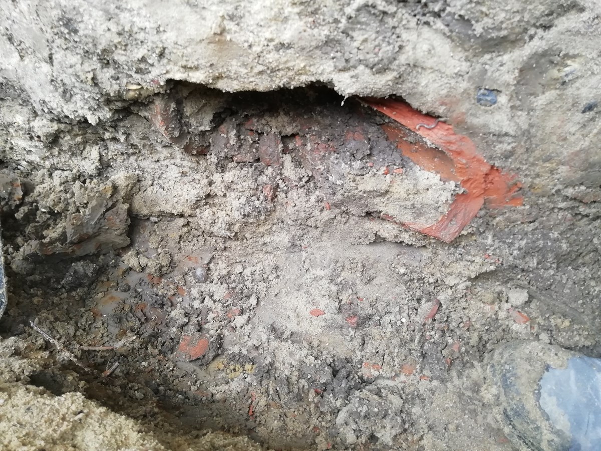

Faldt lige over et andet sted, hvor der os er et rør, som ligeledes var fjernet.
Man kan se den har haft forbindelse længere ude.
Har de rør en funktion?
Mvh. Christian M
Det er jo drænrør, som blev brugt til dræning. Hvis dit første billede viser soklen set indefra, virker drænet jo ikke mere, fordi det er afbrudt. Om dit rør har forbindelse på den udvendige side kan jeg ikke vide, men det ser ikke ud som om det fungerer indefra. Er jorden fugtig på den indvendige side?
