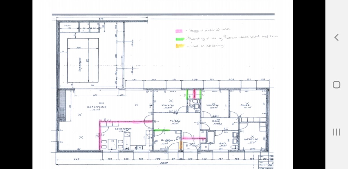

Min bror er ved at renovere sit nyindkøbte ældre hus. De ønsker bl.a. at vælte væggen mellem stue og køkken.
De har betalt sig fra en vurdering og der er tale om en stabiliserende væg - ikke en bærende.
Jeg tænker at et stykke jern af passende dimension monteret mod væggen vil kunne tage vindtrykket? Men hvilken størrelse vil være passende?

 Stabilitet er svært at forklare. Men i grove træk så for at en søjle kan virke afstivende skal den flytte sig! Det betyder loftskiven vil skulle flytte sig! Du har i gavlen 15m væg som ved vindpåvirkning flytter sig meget meget lidt! Det betyder at din søjle tilsvarende skal være meget meget stor!

Hvor er de 15 meter væg, du nævner?
Det bredeste stykke der vil være er knap 9 meter. Resten af huset har jo vægge til at agere stabilisator for vindpåvirkning i begge retninger.
Jeg må give ingenioren ret. At stabilisere med en søjle kræver en stor søjle hvis ikke den skal støbes ned og indspændes. Man kan også vælge at lave det med en lidt mindre søjle, men så kræver det at den bliver gravet meget dybt ned så den fungere som en indstøbt stang, hvorpå væggen trykker under vindpres.

Hvad ville i foreslå af løsning, når nu søjlen tilsyneladende ikke anses for holdbar?
En halvmur kan også tage en del af stabiliteten. Kan det nu lade sig gøre, kan den jo bygges ind i nogle køkkenelementer så man ikke kan se den. Men det kræver jo at bygherre kan og vil passe ind med en sådan løsning.
Når det er sagt så har jeg 8 meter gavl uden stabiliserende væg. Altså et højere og mere udsat vægstykke, da vi den ligger mod vest 100 meter fra vandet. Tit kan det godt lade sig gøre, men du får næppe nogen til at skrive under på det 😀
Så hvis man fjernede hele det lange vægstykke og bibeholdt halvdelen af det lille vægstykke i højden, så ville det ikke være helt skævt? Eventuelt bibeholde en meter i fuld højde og banke resten ned i halv højde? Så er der i hvert fald en del væg til fortsat at tage vindtryk?
