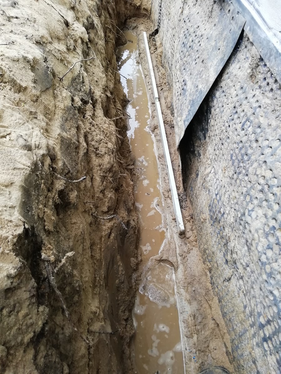

Har gravet en masse lerjord væk fra mit dræn på dele af mit hus.
Nu skal hullet fyldes op igen.
I indkørslen har jeg en del småsten, som alligevel skal fjernes. Kan disse smides i hullet sammen med sand? Tænker vandet nemt kan løbe igennem dette?

Ja, det kan du godt.

Lige et surt opstød, jeg er nødt til at komme af med.. Tidligere ejer har simpelthen lavet fald den forkerte vej!! Nogen bør godt nok holde sig langt væk fra at lave noget håndværksmæssigt!!

Når man laver dræn i vejkasser (i midterrabatter) bruger man enten perlesten eller ærter.
Det optimale vil så være at ligge noget eks. ukrudts dug over, for at stenene ikke mættes af jord. Sådan har jeg lavet det.
