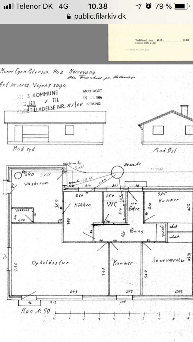

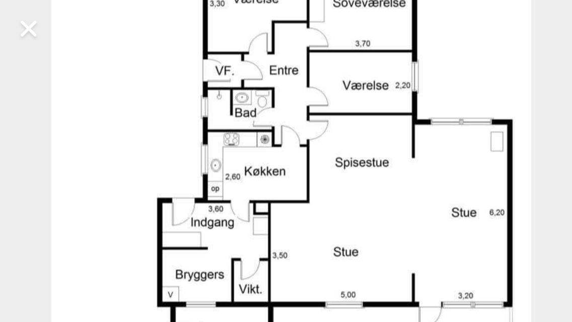

Jeg står i den situation at jeg ønsker at fjerne en væg i mit ny-erhvervede hus, som jeg er i tvivl om, er bærende/stabliserende eller ikke. Det drejer sig om væggen mellem køkken og stue. Som i kan se, er der siden den originale opførelse lavet en tilbygning for større stue.
Jeg har vedlagt nogle billeder, som der måske er en dygtig fagperson der kan uddrage noget fra. Håber jeg hører fra jer

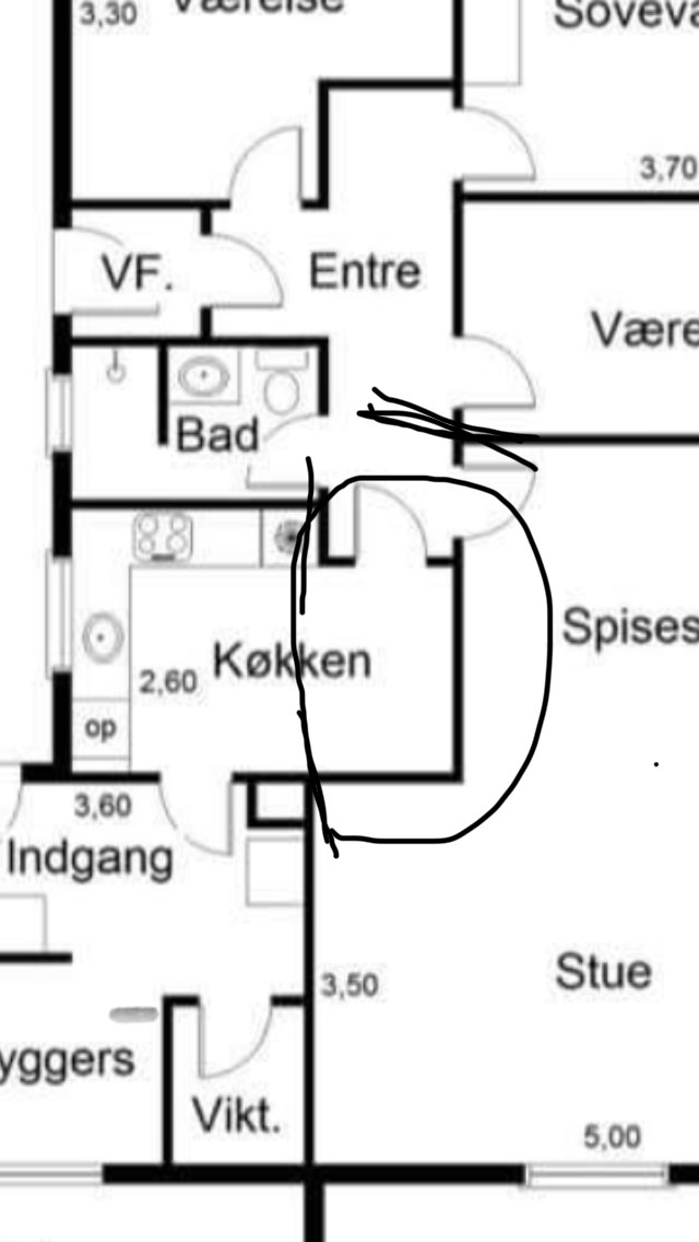

Tak for det fine svar! Jeg må erkende at jeg ikke selv er til det store køkken al rum som mange ønsker. Det handler simpelthen om pladsmangel. Planen er igen at trække den ene væk lidt tilbage for at få plads til 2x 60’er skabe “inde” i væggen og så kun have åbent ud til spisearealet. Det kræver dog som sagt, at den eksisterende væg nedbrydes før opførsel af ny gipsvæg. Tusind tak for svaret!

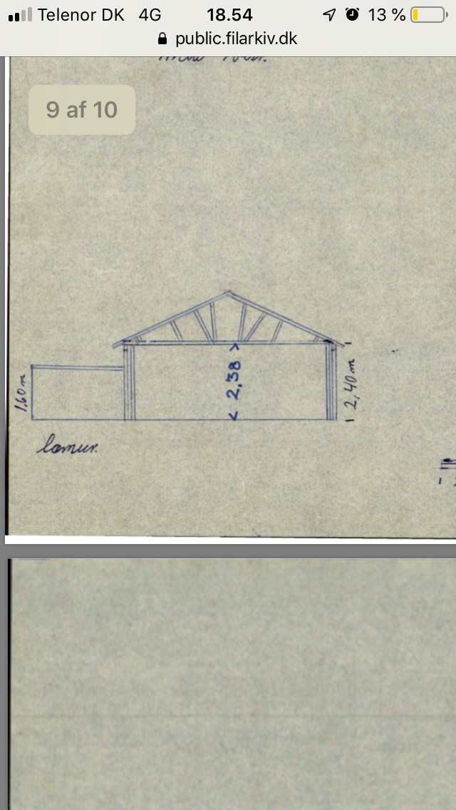

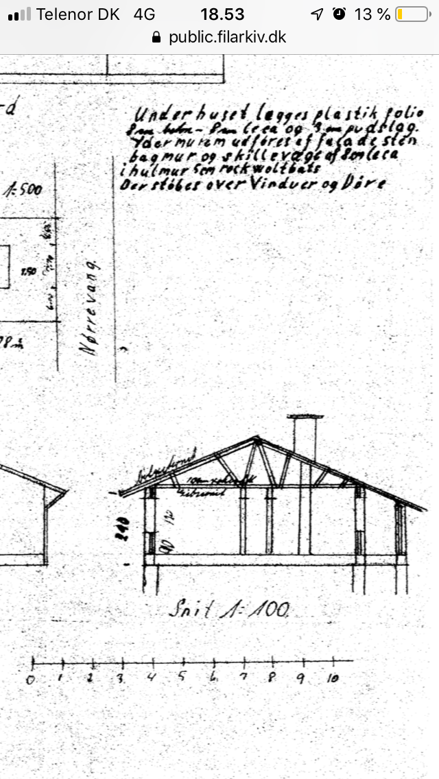

Tusind tak for svaret! Jeg har Fundet to billeder mere, som måske viser bedre hvor spærrede hviler. Det for mig svært at vurdere, men måske du kan supplere?
Om ikke andet, tusind tak for svaret 😁

Jeg kan ikke hjælpe mere. Tegninger er ret “tynde” i deres detaljeringsgrad. Ydermere er det også 2 forskellige spær. Du må på loftet for at se om den støtter. Gør den det, så må du lige få regnet på om det kan holde uden støtten.
Alternativt så ligger du en bjælke op over spærene mellem væggen ved skorstenen og væggen til entréen. Der hvor du vil fjerne væg. Den vil altså gå skråt. Så kan man hænge spærene op i den.

Som der skrives - kontroller om spær hviler af på væggen. Som udgangspunkt ses at dit sidste billede - snit i bygning - at der ikke er fundament under indvendige vægge, og de er derfor med overvejende sandsynlighed ikke bærende for taget.
